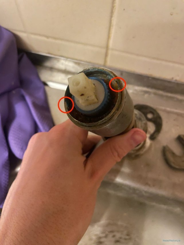

Возникла проблема со смесителем однорычажным.
Со стороны где текла холодная вода, вода вообще не течет.
А где текла горячая, течет холодная.
Решил разобрать смеситель. И там, где на картинках и видеоразборах сверху находится ограничительный шестиграник, его нет.
И я не понимаю, а как вытащить картридж в таком случае?
Он не выбивается, снизу не вытаскивается.
Прошу помочь с проблемой.

10 минут назад, bagayama сказал(а):
чем?
Производитель закручивал спец.ключом. Для демонтажа в домашних условиях можно раскрутить, постукивая молотком по острой пластине (отвёртке?) в шлиц, против часовой стрелки.:D
