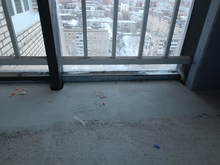

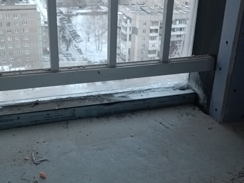

Добрый день!
Помогите пожалуйста советом.
В новостройке имеется прямоугольный балкон в профиле СИАЛ КП-50, с двухкамерным стеклопакетом. Балкон уже утеплен (перекрытия сверху и снизу + все углы), установлен теплый пол, но его еще не включали.
По короткой стороне балкона, в нижних застекленных секциях, наблюдается промерзание профиля (см. приложенные фото), на улице при этом примерно -20...-25 градусов. В остальных нижних секциях, которые расположены по длинной стороне балкона, такого промерзания либо нет вообще, либо оно совсем незначительное.
Подскажите - в чем, на ваш взгляд, может быть проблема и какие пути решения можно порекомендовать в таком случае?
1708185399802.thumb.jpg.25801ac57eb8e8ce0ffd34f2a4c13d77.jpg?1708185399789.thumb.jpg.a068c90897fc8891fdf7cd9aebf41d36.jpg
Где то продувает, причём этот угол работает как приточка воздуха с улицы
Можно Вас попросить поподробнее прокомментировать свой ответ?
Продувает - это значит, что в месте где образуется наледь нарушена герметичность (нет прокладки) или что-то другое? Если так, то есть вероятность что замена стеклопакета в секции может помочь?
Продувает скорее всего через стык рама стена, нарушен шов из пены.
Также скорее всего нету приточной вентиляции, и воздух затягивает с улицы через всë что не герметично.
Так же углы быстро промерзают если идут влажные работы, штукатурка, покраска и прочее
1. Вы имеете ввиду то место где алюминиевый профиль прилегает к самой стене дома? Так оно далеко от этого места где происходит промерзание. Или я что-то не так понял? Можете на моем фото показать?
2. Понятно. Но в этом и вопрос - что именно может быть не герметично, углы где стекло граничит с профилем?
3. Это да, влажные работы идут еще. Но опять же, это не значит что когда они закончатся, то намерзать не будет.
я вам назвал самые распрастраненые причины. Вы живете в много квартирном доме и у других также сделаны эти окна. Спросите соседей как у них обстоят дела
Почти все соседи утепляют балконы и каждый делает это по-своему. Кто-то идет на все деньги - с утеплением профилей, заменой стеклопакетов, створок и т.д. У них конечно все хорошо. У кого-то программа минимум - только с утеплением углов откуда явно дует, у них тоже отмечаются такие промерзания. Сегодня разговаривал с соседями сверху - у них утепление перекрытий и всех углов + теплый пол работает на балконе в максимальном режиме уже 2 месяца, у них все хорошо, но до теплого пола промерзания были. Надеюсь, что у меня теплый тоже поможет замаскировать такую проблему в холодный период.
Но все таки, я бы хотел по возможности разобраться с причиной такого промерзания, т.к. постоянно держать теплый пол включенным не бюджетное решение.
Причины промерзания самые основные я назвал.
Определите есть ли сквозняк, дым, пламя зажигалки, другие окна нужно плотно закрыть, чтобы если и тянет холод то легче определить от куда
Включили на лоджии инфракрасный обогреватель на 1 КВт, за ночь все обмерзание на профиле ушло. И в течении нескольких дней рецидивов не возникало.
