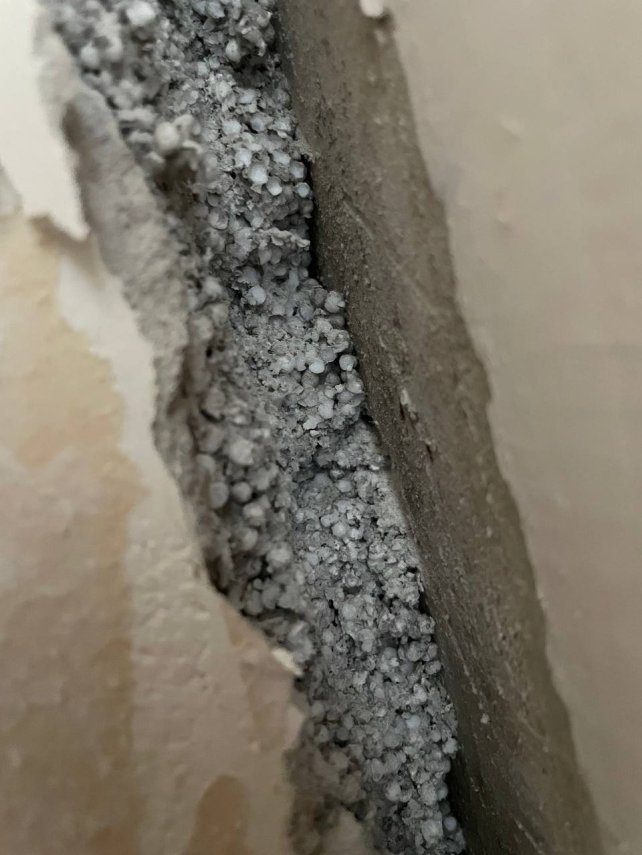

Добрый день,
в процессе ремонта вскрыт шов, который оказался,видимо, технологическим зазором
панельный дом 121 серии 2010 г., промежуток между наружной стеной и межквартирной перегородкой оказался не стыком панелей, а довольно широким и заполненным ,если я правильно понимаю, смесью бетона и пенопласт.шариков
нигде не могу найти информацию,как его правильно заделать, очевидно,просто раствором не замажешь?нужно ли обрабатывать открывшуюся поверхность стены на улицу чем-то ? можно ли купить такой же состав?
подскажите,пожалуйста, что можно сделать или где найти информацию
переживаю,что появится нарушили гидроизоляцию или что-то еще, совсем рядом наружный шов между панелями
пока нанесли тонкий слой раствора и на этом остановились

спасибо, а обработать чем-то надо стену? и удалять ли раствор,который успели нанести?
Можно просто увлажнить. Распылитель обычно для этих целей используют. А сколько его успели нанести?
а можно ли самим воспроизвести материал,который в шве? или он только на стройке замешивается?
ну,над нами еще 13 этажей
восстановить исходную структуру
или это ни на что не влияет?
выбрали много материала в глубину,это беспокоит
