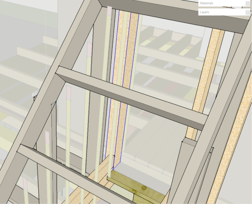

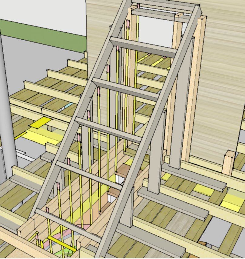

В одноэтажном доме на неотапливаемом чердаке хочу оборудовать что-то типа лоджии. Выход на чердак будет по довольно узкой лестнице шириной ~57-58 см. Сначала планировал сделать люк, в виде горизонтально расположенной двери, но дверь эта получилась бы очень длинной >250 см. Сейчас подумываю об утепленном проеме с обычной утепленной вертикальной дверью.

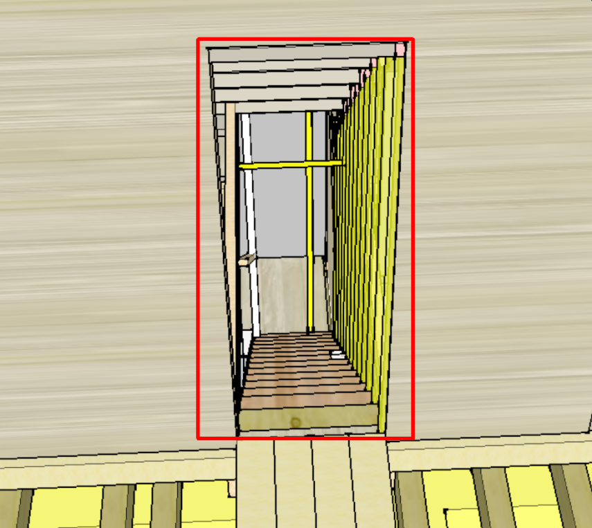

Проблема в том что вертикально расположенная левая стойка находится в одной плоскости с левой стенкой проема, сдвинуть стойку невозможно. Лестницу сдвинуть также нет возможности. Получается что если установить дверь с коробом в проем то выход сузится еще больше.
Можно ли закрепить дверь не внутри проема, а снаружи?
(какого типа будут двери пока неизвестно, пластиковые или самодельные деревянные с пенопластом внутри)
Приветствуются любые идеи по конструкции двери/люка и их установке.
Разумеется можно поставить снаружи, накладную дверь, с деревянной коробкой
Т.е. дверь обычная, а короб другой конструкции=накладной?
На всякий случай уточню и для пластиковой двери - для нее также есть 'накладной' вариант?
обычный короб, а пластиковую нужно думать как закрепить
