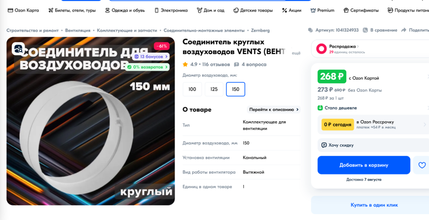

Есть стыковочное кольцо, когда две трубы стыкуете они тоже одного диаметра.
Канальник нужно поставить так,чтобы его можно было заменить
