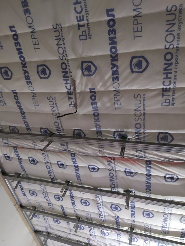

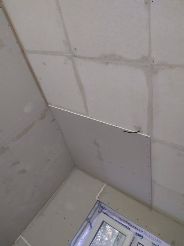

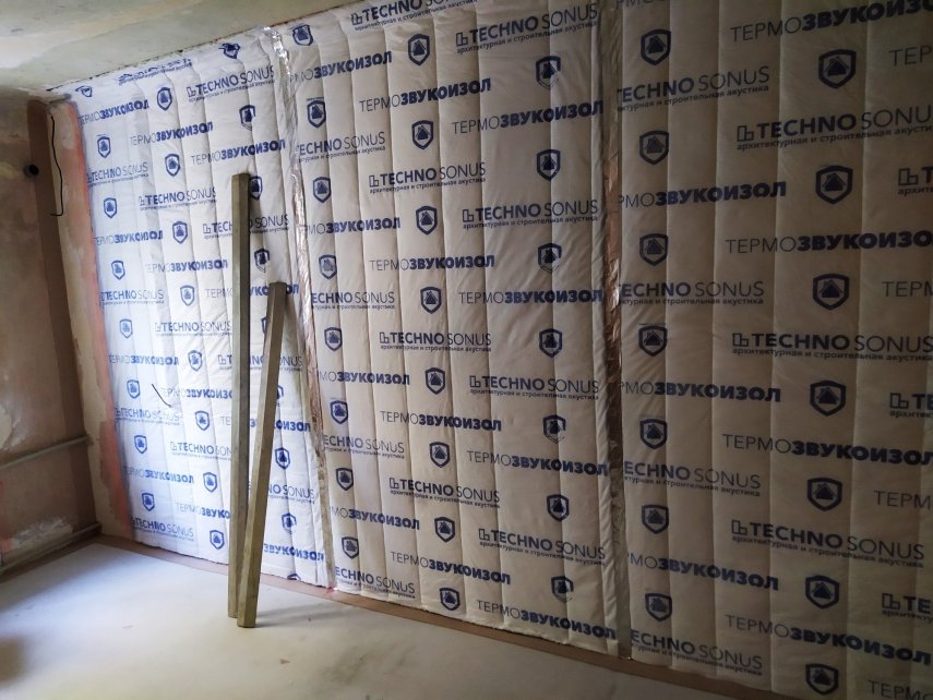

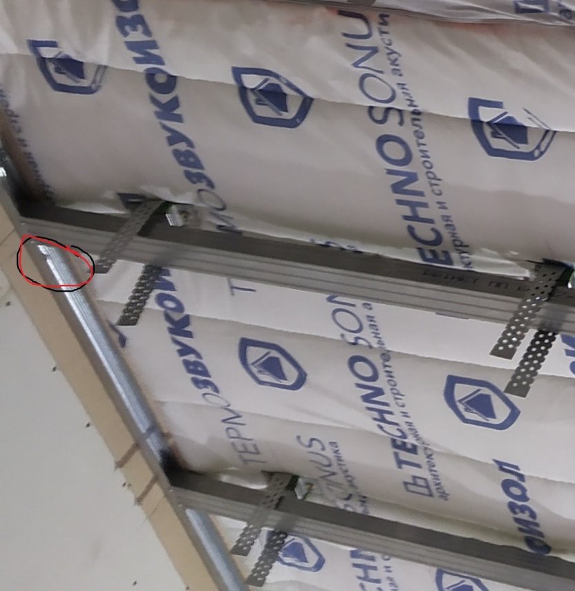

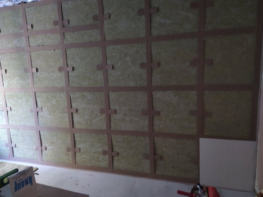

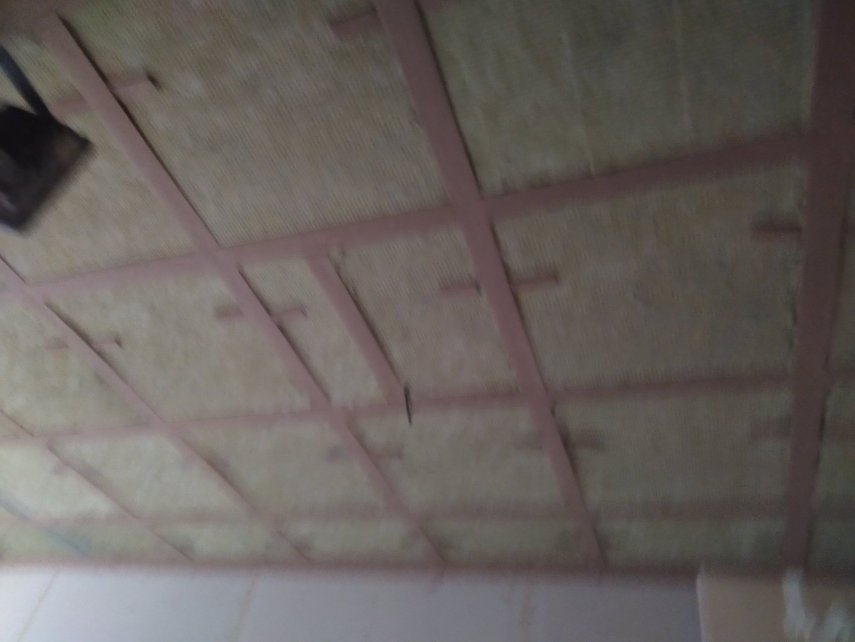

Здравствуйте, уважаемые форумчане. Я наняла строителя, для того, чтобы он сделал мне звукоизоляцию. Но когда он зашил потолок, выяснилось, что сверху слышен не только топот детей, но и разговоры. Причем, даже не сверху, а с комнаты по диагонали. После того, как прикрепили плиты ГВЛ, стало фонить в комнате, до этого не было. Не пойму, что можно было сделать не так. Вроде как все по технологии: термозвукоизол, виброподвесы, специальная вата, сверху плитки ГВЛ и сверху ГКЛ. Прикладываю фотографии. Помогите, пожалуйста, может кто-то что подскажет. Я грешу на то, что он не выкрутил саморезы из направляющих, которые шли сверху по стене (возле потолка). Он сказал, что стена отвязана и в этом нет необходимости.

Так то много чего сделано, во внутрь профилей вложена изоляция?
Листы ГКЛ не правильно вкуричивать в профиля, они приклеиваются и фиксируются саморезами прямо в гвл.
Так же есть трубы отопления, они могут проводить звук
те саморезы что держат профиль, их несколько штук всего , вряд ли они дают такой шум
Могу предположить что после подавления звука с части поверхностей стали слышны те звуки, которые ранее были значительно тише прочих. Звукоизоляция процесс требующий комплексного тотального подхода. Частичная обычно желаемого эффекта не дает.
