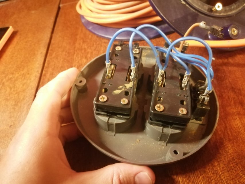

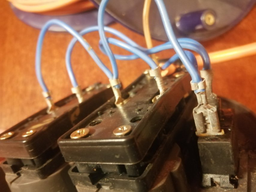

Попросили посмотреть удлиннитель на катушке - контакты все с виду окислились, возможно хранился в сырости - можно ли их как-то очистить "чтобы опять стали блестящие"? Попробовал WD-шкой - мне кажется это не то что нужно - они темнеют но новые не становятся)
Имеет ли смысл попробовать изопропиловый спирт? Или может есть какие-то другие способы..
Кнопка в нём до эттго сломалась - её я заменю, но хотелось бы чтобы контакт был хороший..
Или это всё уже лучше не чинить.. 🤨
фото ниже приложу

Кароче в итоге я решил переобжать это всё нафиг..)
Но вдоволь потёр кометом и теперь я заодно обладатель очистителя контактов! 🤣

Тут два момента.
Эти виброзащищённые разъёмы сдирают окисел на контактах в момент вставления папы в маму, т.е. по идее вам было достаточно, убедившись что они не болтаются, просто передёрнуть их на своих местах, освежив т.о. места контакта.
С другой стороны там есть ещё место зажима многожильного кабеля в сам разъём... Вот там, при плохом обжиме и сильной коррозии могли быть со временем проблемы.
Короче, чистить контакты не надо - только внешняя декорация, на переходное сопротивление по идее практически не влияет.
Переобжали - хорошо, страховка от коррозии многожила в разъёме..
