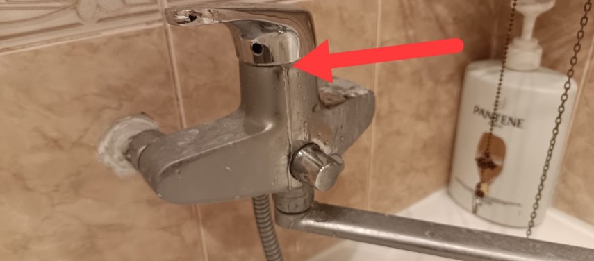

Добрый вечер! Течёт смеситель (на фото). Не постоянно, а второй раз заметила за последнюю неделю. Причём, ощущение, что он течёт, когда в водопроводе слабый напор. Напор восстанавливается и течь перестаёт. Подскажите, как починить, что заменить? Спасибо.
1729450305897
Картридж поменять скорее всего придется. Для начала ручку снять и определить откуда течет. Может затяжка ослабла. Но, скорее всего замена картриджа.
