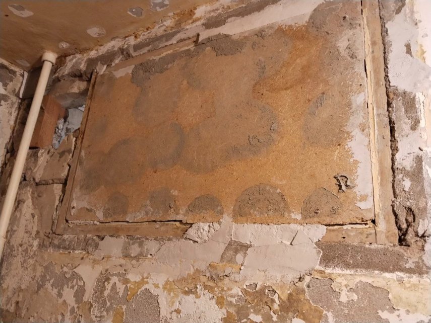

Делаю ремонт в ванной комнате и туалете. Возникли следующие вопросы:
1. Стоит ли менять штукатурку? Сама штукатурка цементная в 2-3 см. толщину, стены кирпичные. Штукатурка, в основном, держится хорошо, но есть трещины в стыке стен, около замурованных окон и вентиляционных отверстий. Попытался ее подолбить перфоратором, сидит очень плотно. Видео и фото прилагаю. Так же упомяну, что старая плитка на стенах была поражена грибком, возможно, что и штукатурка тоже.
2. Стал демонтировать напольную плитку, под ней оказалась еще одна, более мелкая и хрупкая, а под этой плиткой уже сам пол, скорее всего это какая-то штукатурка, она треснутая. Видео прилагаю. Вопрос - что с этим делать? Понятно, что надо убрать все плиточные слои, но нужно ли демонтировать штукатурку под ней или можно просто ее почистить и залить наливным покрытием?
photo_2024-11-02_13-28-39
  • Решение
На полу стяжка. Если понижение уровня не требуется, и стяжка при простукивании не бухтит, можно прямо на нее плитку положить, если она при этом ровная, если нет, то предварительно залить ровнителем.
По штукатурке также простучите, если веле звучит однородно, то прогрунтовать и можно стены выравнивать.
По уму со стен все сбивается, на полу стяжку старую можно оставить
