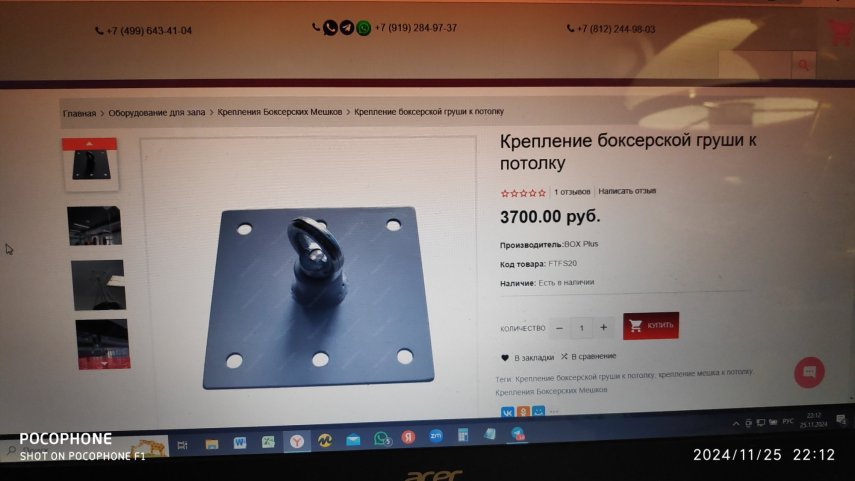

Химанкер в потолке боюсь не выдержит. Распорный нужен, но надо понимать какое перекрытие. Надежнее раму закрепить на 4-6 анкерах. Так по крайней мере минимизируется риск вырывания. Единовременно вырвать 4-6 анкеров представляется малореальным. С двумя сомнительно. Хотя, если перекрытие монолит, а не плита, то распорный тоже вырвать сложно. Либо вариант шведской лестницы закрепленной к стене и потолку и на кронштейне крепление каната или веревочной лестницы.
Себе бы я поставил что-то типа этого. Этот конкретный несколько дороговат, но это просто пример для хода мысли. Крепление должно быть абсолютно надежным, Говорю это как человек который неоднократно падал сам, и видел как падают другие, и к чему это приводит.
IMG_20241125_221249
