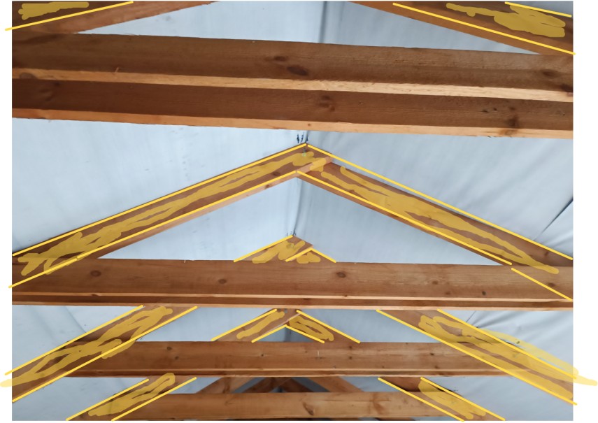

Добрый день! Утепляю крышу. Планирую два варианта утепления (не могу определиться из-за незнания), крыша мягкая кровля.
1- Либо до ригелей, и встает вопрос нужно ли прорезать отверстия в мембране изнутри для вентилирования меж ригельного пространства и конька крыши в местах установки вентиляционных клапанов? И нужно ли предусматривать вентиляцию мансардного (для сброса теплого воздуха) этажа в этом случае?
2- Либо утеплять до самого конька крыши и не прорезать мембрану, но переживаю, что в верхнем углу будет скапливаться много теплого воздуха (наверное, придется делать одну - две вентиляционных трубы мансардного этажа для сброса накапливаемого теплого воздуха и освежения помещения), но это еще два отверстия в крыше, а не хотелось бы ее дырявить дополнительно.
И в первом и во втором случае есть плюсы и минусы, что подскажете ребят? Стоимость не имеет большого значения, главное сделать правильно и без последующих проблем с конденсатом в толще утеплителя и крыши. Всем заранее спасибо!

Спасибо за ответ, но видимо вы не внимательно прочитали вопрос. Утеплитель резать ни кто не собирается, речь идет о пространстве между ригелем и коньком (оно не планируется к утеплению, резать предположительно планируется мембрану (влаговетрозащиту) в местах установки клапанов, для вентиляции этого пространства. Либо вообще ничего не резать и утеплить до конька крыши, но понадобится ли в этом случае вентиляция мансардного этажа с целью сброса накапливаемого теплого воздуха?

Дмитрий спасибо за рекомендацию. Понимаю, все что вы говорите, все правильно и логично. В случае, если буду утеплять до ригелей, то останется небольшое пространство в коньке и придется делать отверстия в мембране, что бы добиться вентилирования этого пространства. В этом случае все понятно, без отверстий это пространство будет накапливать тепло и образовываться конденсат. Но мой вопрос звучит несколько иначе: Помогите определить теплый контур! До ригелей или до конька?
Что в том и в том случае меня ожидает? (имеется в виду проблемы со стропильной системой, влажность). Тут надо заметить, что утепление делаю теплоизаляционными матами, плотность 50, толщиной 25см, делаю самостоятельно, качественно, пароизоляцию буду стелить тоже сам, тоже постараюсь качественно с проклейкой всех стыков и примыканий хорошим, рекомендованным для этого скотчем.
