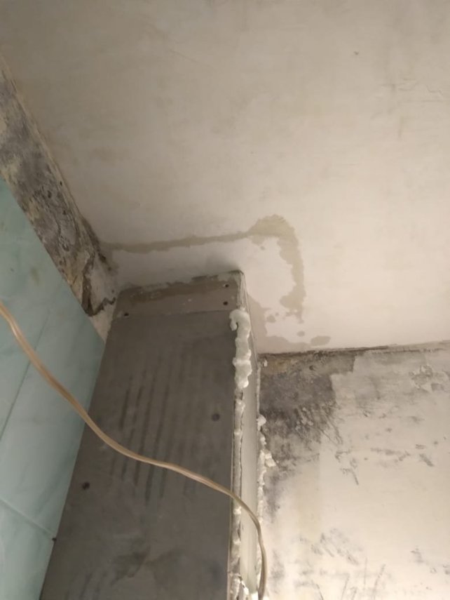

Добрый день! Дайте, пожалуйста совет, как заделать угол на потолке возле вентиляционного короба.
Сняла подвесной потолок, за которым оказался влажный угол возле короба с вентиляцией. В этом корабле также находится канализационная труба большого диаметра, которая похоже создаёт конденсат который откладывается на зацементированной поверхности и просачивается через щель. (Фото). На фото я зашпаклевала потолок цементной штукатуркой, но он не просыхает до конца.
Думаю может наклеить паропроницаемую или наоборот пара непроницаемую ленту, а потом зашпаклевать. Или какие есть правильные технологии?

Попробовала высушить феном и поняла что пятна не влажные, это следы от бывшего мокрого пятна. Не знаю, будет ли в будущем ещё сочится вода. А пока надо было что-то делать, поэтому намазала бетоноконтактом, потом плиточным клеем этот угол, затем проштукатурю ещё раз цементно-песчаной штукатуркой
