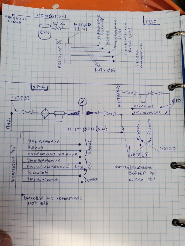

Добрый день. В сантехнике и отоплении ни разу не специалист, изучаю информацию самостоятельно, чтоб сделать в строящемся доме всё самому. Нарисовал схему гвс и хвс, прошу проверить кого-нибудь на правильность, в первую очередь меня интересуют диаметры трубопроводов и коллекторов. Ввод воды осуществляется из центральной сети, частный дом, давление в сети не известно. 17415977795852866059077565055045.thumb.jpg.bf86aba759712ccfde2227cce28bde53.jpg

До коллектора если металлопластик, то 20 трубой, от коллектора до точек водоразбора 16 трубой. Если полипропилен, то до коллектора 32, по точкам 25 если опыта пайки нет, и до коллектора 25 и по точкам 20, если опыт пайки достаточный чтобы не совершать фатальных ошибок.
