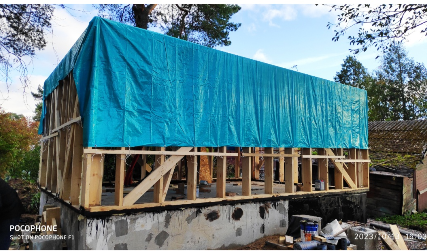

Веранда приблизительно как на картинке ниже, размеры {2.5-3}х6 м.
Не знаю какой точно будет нагрузка, но по очень грубым прикидкам (с учетом снега зимой) может быть около 1-1.5 тонн на опору.
Вопрос - из какого материала варить опоры, сечение и т.д.? (пусть даже очень приблизительно)

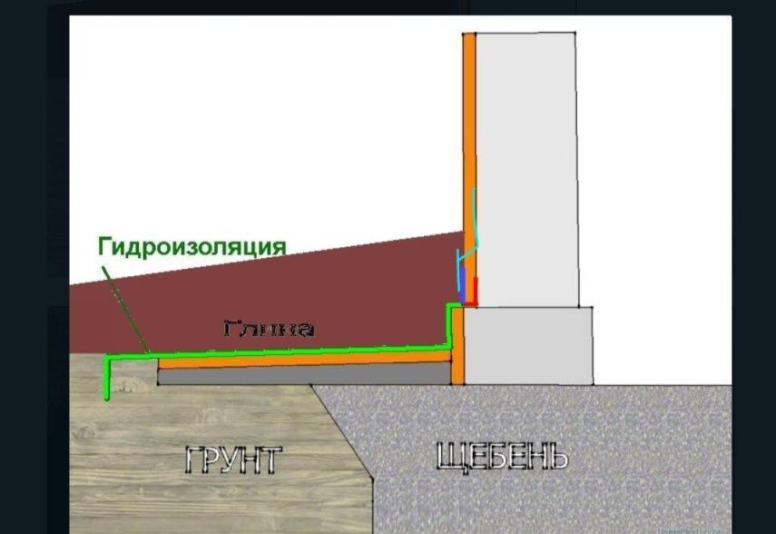

Подошву фундамента утеплил ЭППС 50 мм, позже буду утеплять фундамент также листами ЭППС 50 мм. Мембрана с нижней стороны закопана в грунт, а с противоположной будет прилегать к ЭППС - выпуск наверное около ~40-45 см от нижней точки.
Теоретически есть два варианта:
1. [изображен красным на картинке] Приклеить мембрану к фундаменту при помощи битумной мастики, а потом поверх мембраны приклеить ЭППС. Мне этот вариант нравится, но практически его реализовать будет очень трудно или невозможно, т.к. мембрана LDPE довольно толстая и не гибкая. Сделать два поворота на 90 градусов не получится, т.е. не будет плотного прилегания к фундаменту. К тому же ЭППС в толще грунта крепить грибками к фундаменту нельзя, а на одной пене ЭППС в нижней части держаться не будет (т.о. ЭППС не придавит мембрану к фундаменту и сам будет 'болтаться', т.к. пеной к мембране не приклеится).
2. [синим на картинке] Приклеить ЭППС к фундаменту, а мембрану завести поверх ЭППС. Как в этом случае закрепить мембрану к ЭППС? Сверху буду засыпать грунт (грунт выше мембраны), который частично придавит мембрану к ЭППС, но нет гарантий что мембрана местами не отойдет от ЭППС и не сомнется.
С такой мембраной дела не имел. Нагреть и согнуть ее не получится? Мне красный вариант больше нравится.

Схематично дорисовал пластиковый грибок для крепления ЭППС к фундаменту.
Он выше мембраны, но при этом будет в толще грунта. В этом случае можно было бы крепить мембрану по 'красному' варианту - листы ЭППС придавили бы мембрану к фундаменту.
Много раз встречал упоминания что грибки в грунте недопустимы и т.п.
В чем будет проблема если сделать все как на моей картинке?
