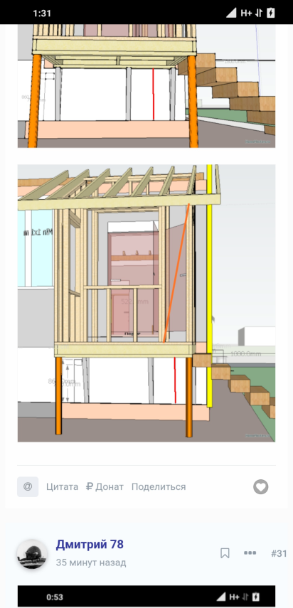

Предполагается каркасная конструкция как на картинках ниже.
Красная вертикальная линия - правый край правой опоры, если ее сдвинуть влево.
Выдержит при смещении опоры влево (с учетом всевозможных нагрузок типа снеговой и т.п.)?
15 минут назад, Дмитрий 78 сказал(а):

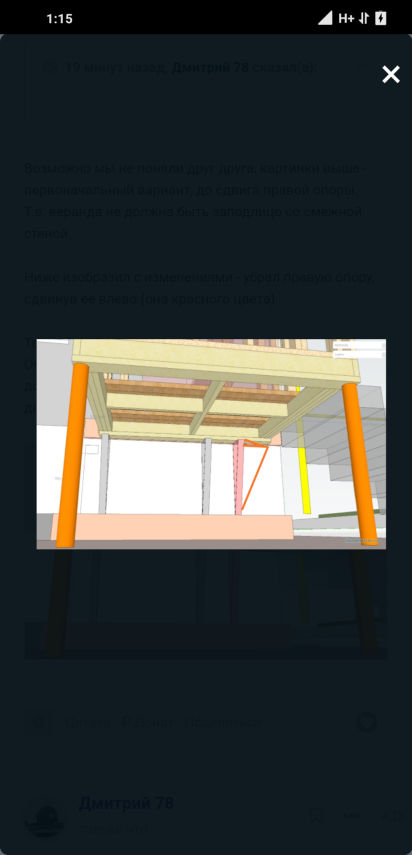

Возможно мы не поняли друг друга, картинки выше - первоначальный вариант, до сдвига правой опоры.
Т.е. веранда не должна быть заподлицо со смежной стеной.
Ниже изобразил с изменениями - убрал правую опору, сдвинув ее влево (она красного цвета).
Так пойдет?
Опасаюсь что в таком виде правая часть самой нижней доски, которая лежит на опорах, может деформироваться.
2 минуты назад, Дмитрий 78 сказал(а):
Чем это отличается рт балкона? Консоль - это нормально.
Зимой снеговая нагрузка через кровлю веранды и каркас будут давить на платформу.
Возможно она будет равномерно распределена между сторонами и ничего страшного не произойдет.
