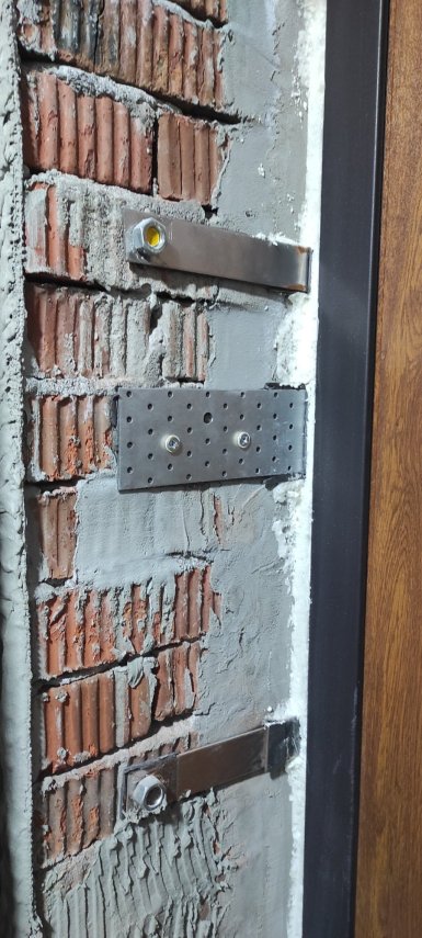

Вот у меня тежеленые двери вклеены на шпильки, шпильки вклеил так чтобы потом не торчали выше гаек, достаточно простая работа.
Пластина что между ними удерживала двери в проектном положение, пока Хим анкера ставились IMG_20250401_194140.thumb.jpg.24afdfc2229f0f091e7835d3bc3a0a7e.jpg
