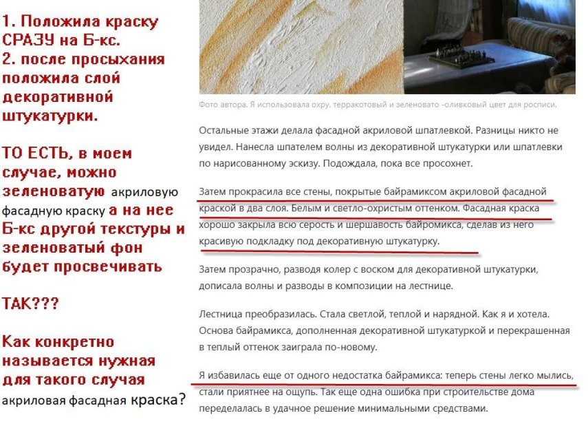

3. Решение №2 - использовать для маскировки запачканной полосы стены покраску.
3.1 Вопросы на картинке с цитатой из https://dzen.ru/a/X-OM3qvO9WYVy0Y7
3.2 И как оформить стыковку нижнего отремонтированного участка стены с верхним участком.
Какие материалы/решения применить для границы стыковки двух слоев?
Можно скрины таких решений?

Покрасить можно, но это будет крашенный однотонный байрамикс, будет сильно отличаться
Стык можно оформить только накладкой, если делать через скотч , то будет небольшой перепад.
