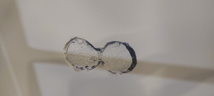

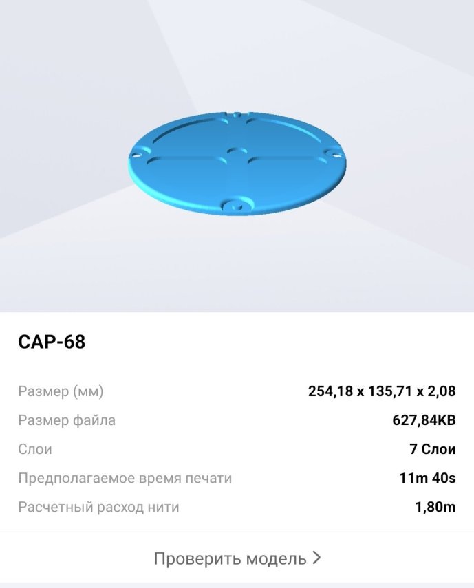

На первый взгляд ненужная штука , закрывать подрозетники какими то крышками может показаться блажью, но тем не менее так или иначе это начали применять.

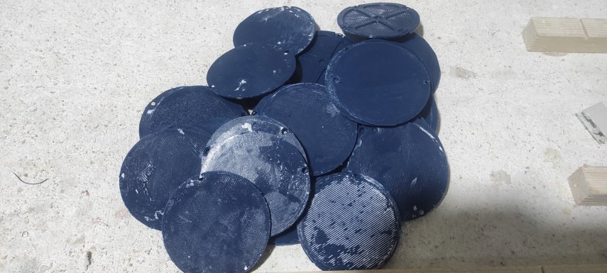

Бумагой, пакетами, вырезанными из пеноплласта заглушками уже давно закрывают подрозетники, а с широким применением механизации проблема залитых всякими смесями подрозетников стала актуальной, каждый аппарат от штукатурной станции, шпаклевочных и покрасочных аппаратов лихо набрасывают в них смеси , клея, краску , пачкая подрозетник и проводку в них, всё это приходится в итоге вычищать.
Есть хорошее, недорогое решение, себестоимость самой печати очень низкая, а эти крышки многоразового использования, можно их отмыть замочив в воде и использовать на следующем объекте.
Есть несколько схожих моделей, я выбрал эту, она прочнее, крепится саморезами , теми самыми которые уже вкручены в подрозетник.
Модель разработал и выложил в некоммерческое использование гражданин под ником psy_the
CAP-68.stl

Цены только от 10-20руб за штуку, до 50 , некоторые из дешевых одноразовые , это которые из эппс вырезаны, есть ещё из фанеры, тоже хз сколько продержатся в сырой среде.
Себестоимость этих заглушек на уровне 4-5руб, печатаю их на остатках нити, когда уже на большую деталь не хватит, 1.5-2 метра нити всего. Их можно сделать ещё тоньше и дешевле , но тогда многоразовость под сомнением будет.
Совсем дешево это коронока и лист эппс 2см , самому насверлить.

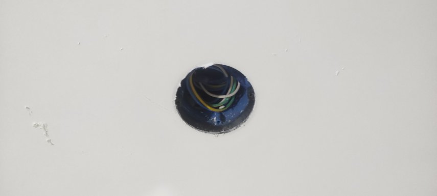

Вообще за редким исключением , конечно не совсем редким, ставим подрозетники после штукатурки. И крышки эти нужны чтобы не закидывать в подрозетник, грунт, клей обойный, шпаклевку как базовую так и финишную, краску .

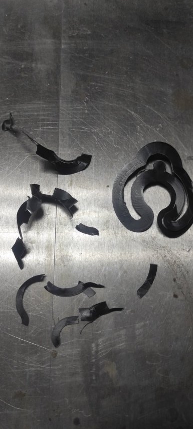

Сань а ты пытался порвать куски от юбки вокруг модели? я вот пошел сейчас попробовал, хрен ты её порвёшь
и печатать их смысла нет напечатал крышку взял кусочек из остатков проволоки пластиковой и паяльником припаял, кривовато но быстро и копейки
Только что ). Не сказать что они какие то особо прочные, пластик абс

Но есть ещё запасной вариант .
Что касается подрозетников , то просто во время штукатурки обозначаешь это место путем снятия раствора.
