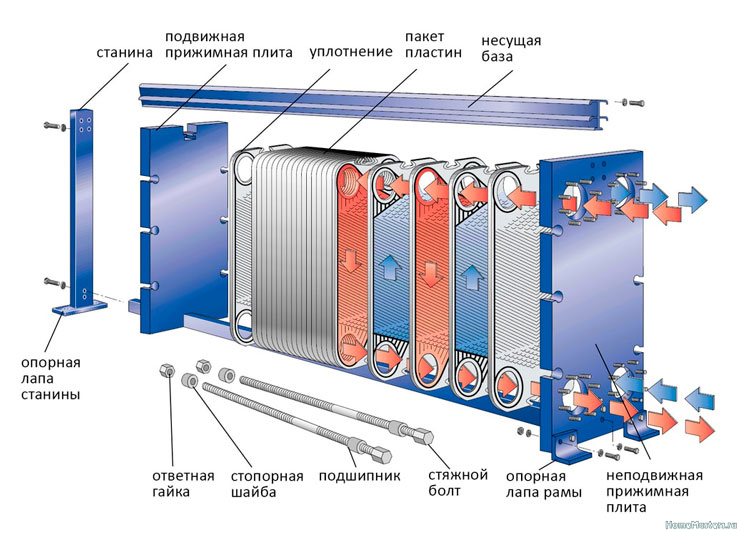

@Дмитрий 78 @Technik-san У вас случаем нет опыта использования пластинчатого теплообменника для ГВС в системе отопления с газовым котлом? - хотелось бы увидеть полную схему для частного дома.
23 минуты назад, Дмитрий 78 сказал(а):
В двухконтурном котле?
Вообще идея была уйти от двухконтурного котла к одноконтурному, как более простому, надежному и дешевому.
Кроме того, вода у меня будет из абиссинской скважины, а там много примесей - накипь в чайнике, значит и в бойлере (косвенного нагрева или электрическом). Пластинчатый теплообменник не придется менять каждые несколько лет.
Любой теплообменник от не качественной воды быстро придет в негодность. Тогда уж бойлер косвенного нагрева менее чувствителен к воде, в нем спиральная трубка - сечение всяко больше чем в любом компактном теплообмннике.
В пластинчатом насколько я могу судить нечему портиться, он может только забиться отложениями, которые необходимо периодически смывать. Он состоит из набора пластин:
Какая мощность у этого теплообменника? Я бы сказал что этот теплообменник больше подходит для теплообмена в контурах двух систем отопления )например центральной, и локальной в частном доме или в многоквартирных домах такие тоже встречаются. Для нагрева большой массы воды нужна постоянная циркуляция и отсутствие расхода. Получается - да, можно сколхозить бойлер косвенного нагрева с таким теплообменником, вопрос, насколько это целесообразно? Надо считать экономику вопроса.
