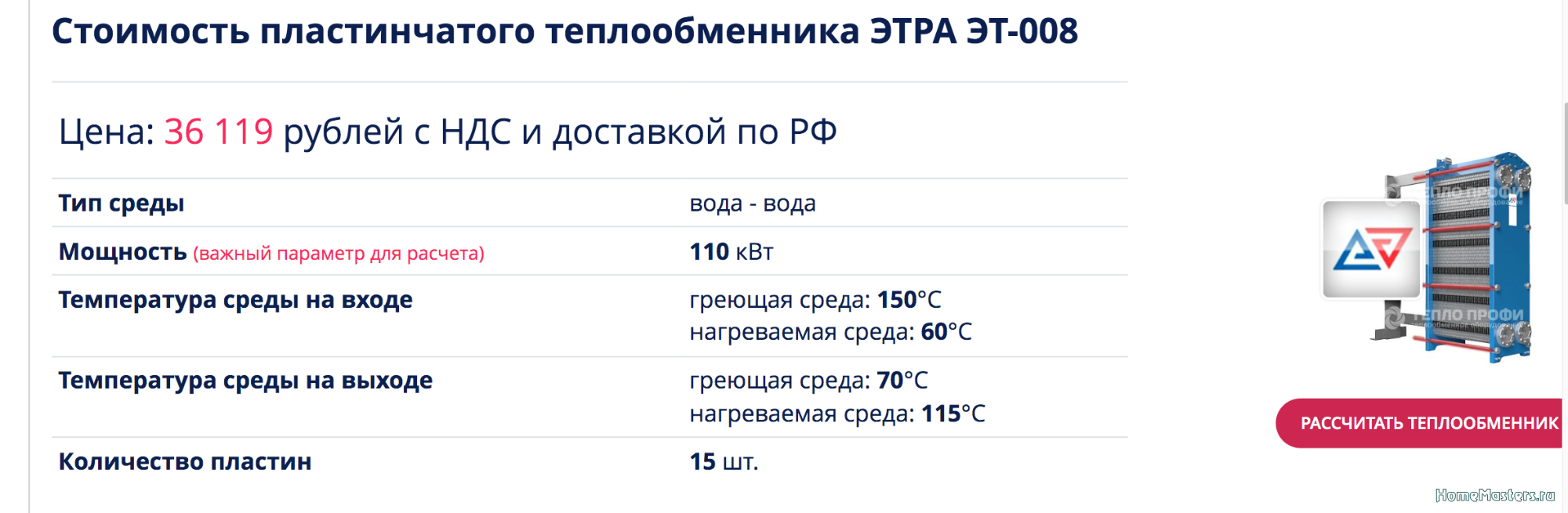

3 минуты назад, Дмитрий 78 сказал(а):
Какая мощность у этого теплообменика?
На этой картинке разборная конструкция, есть еще паянные пластинчатые теплообменники.
Мощность зависит от количества пластин и размеров, они разные бывают (точных параметров не скажу, но можно подобрать под любые задачи).

8 минут назад, Дмитрий 78 сказал(а):
Получается - да, можно сколхозить бойлер косвенного нагрева с таким теплообменником, вопрос, насколько это целесообразно? Надо считать экономику вопроса.
С пластинчатым теплообменником бойлер вроде уже не нужен, по крайней мере в отопительный сезон.

6 минут назад, Дмитрий 78 сказал(а):
Снимок экрана 2025-05-23 в 0.32.38
Посмотрите 'Паянные пластинчатые теплообменники' - они маленькие и не такие дорогие.

Проблема как я писал выше в температурном режиме. На входе 150 град как вы будете безопасно обеспечивать?
Там не требуется 150 градусов.
