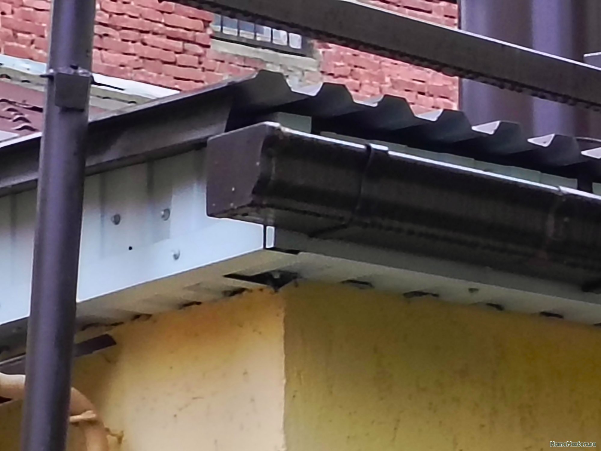

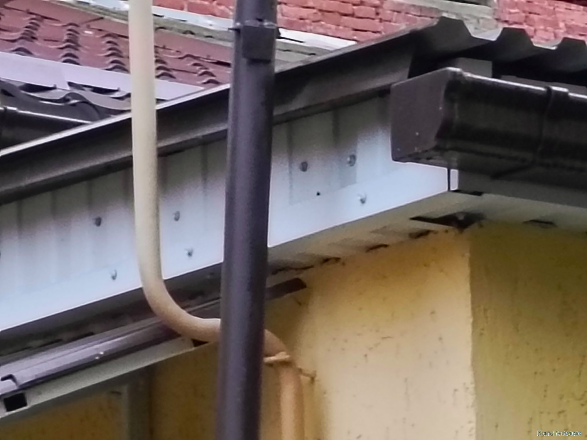

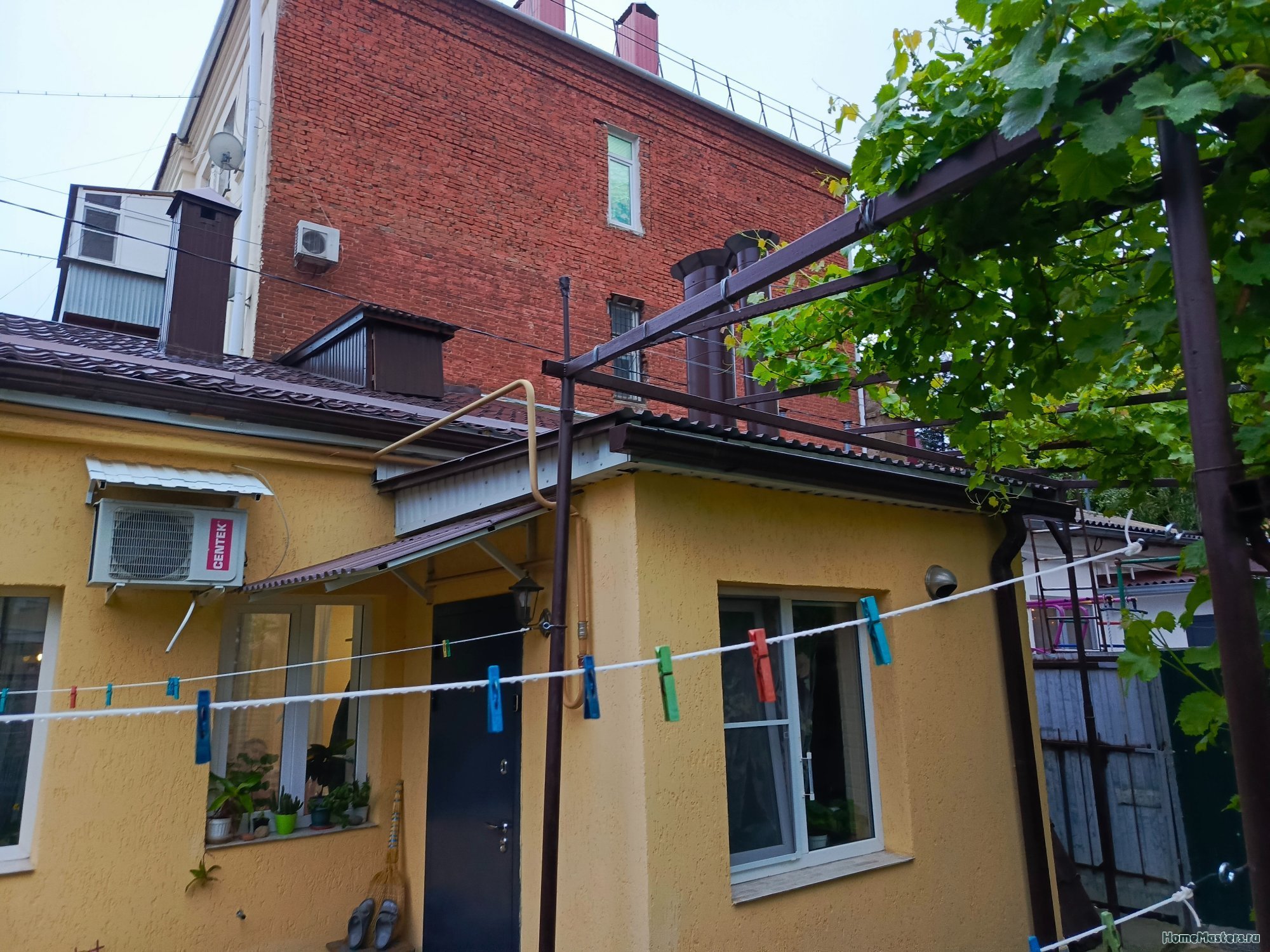

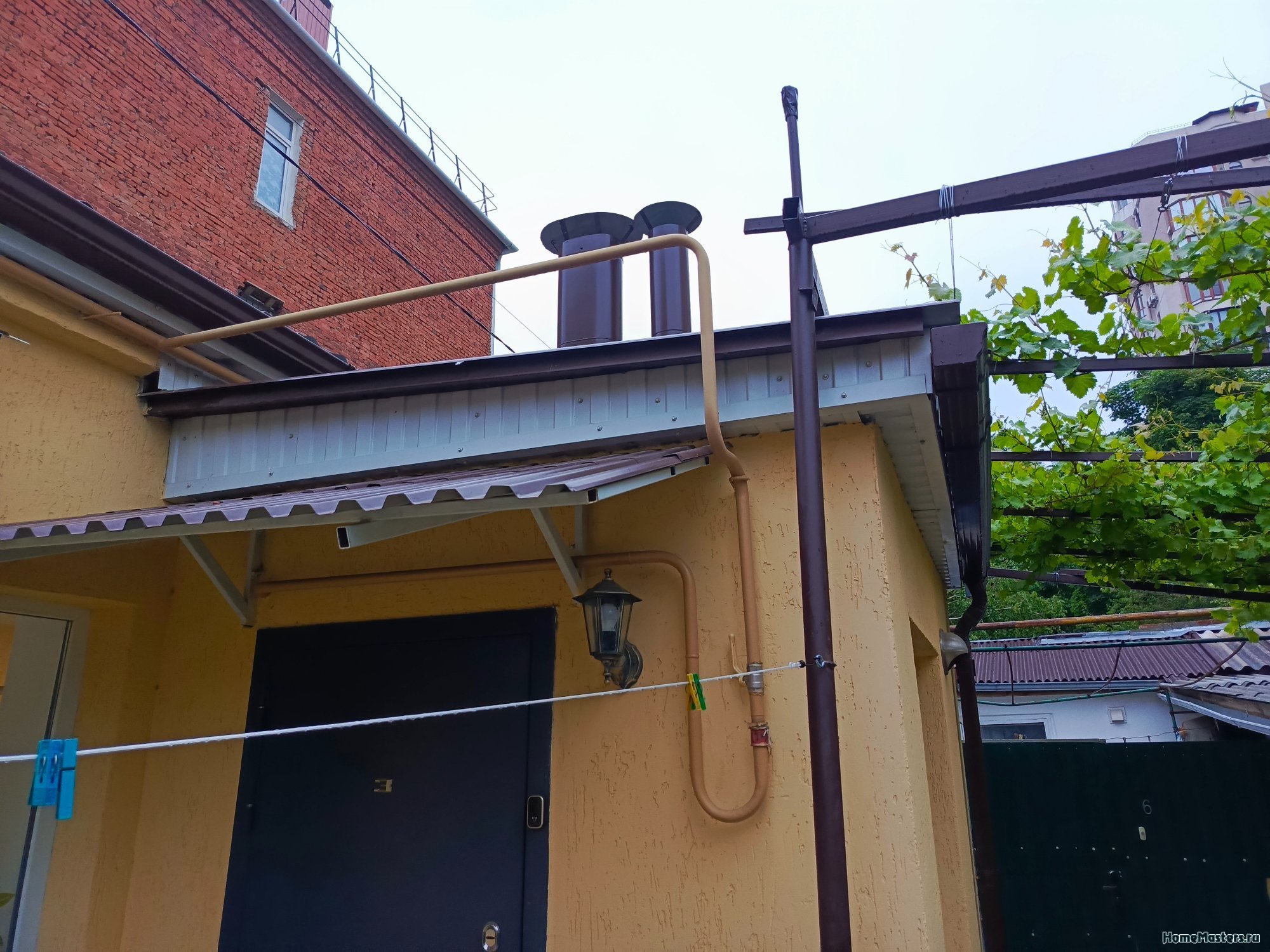

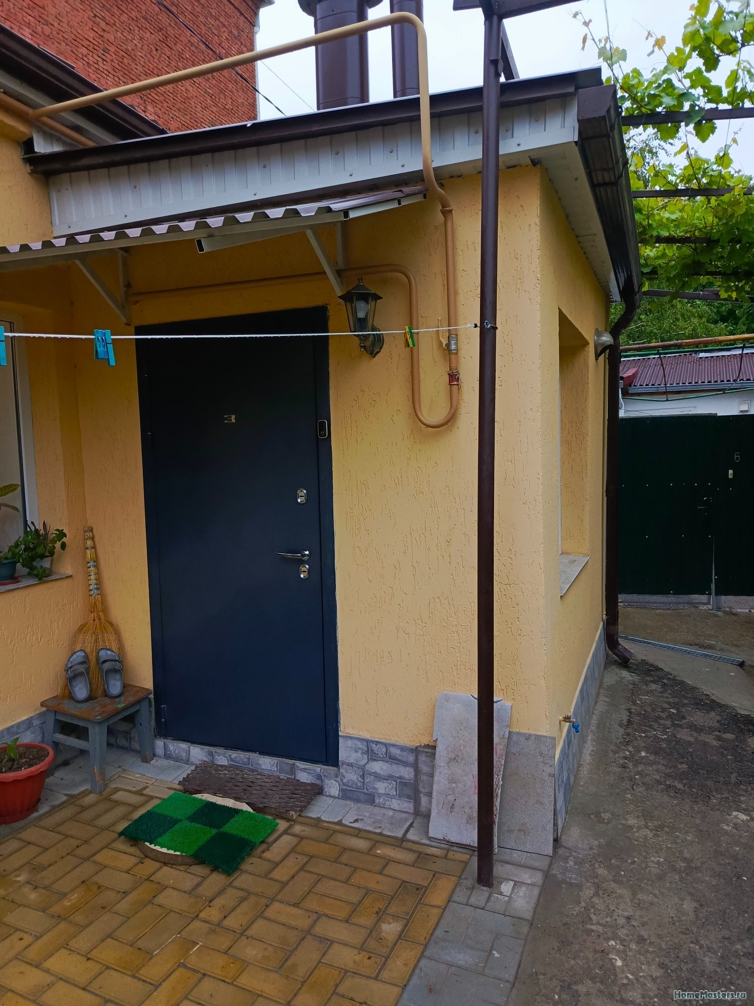

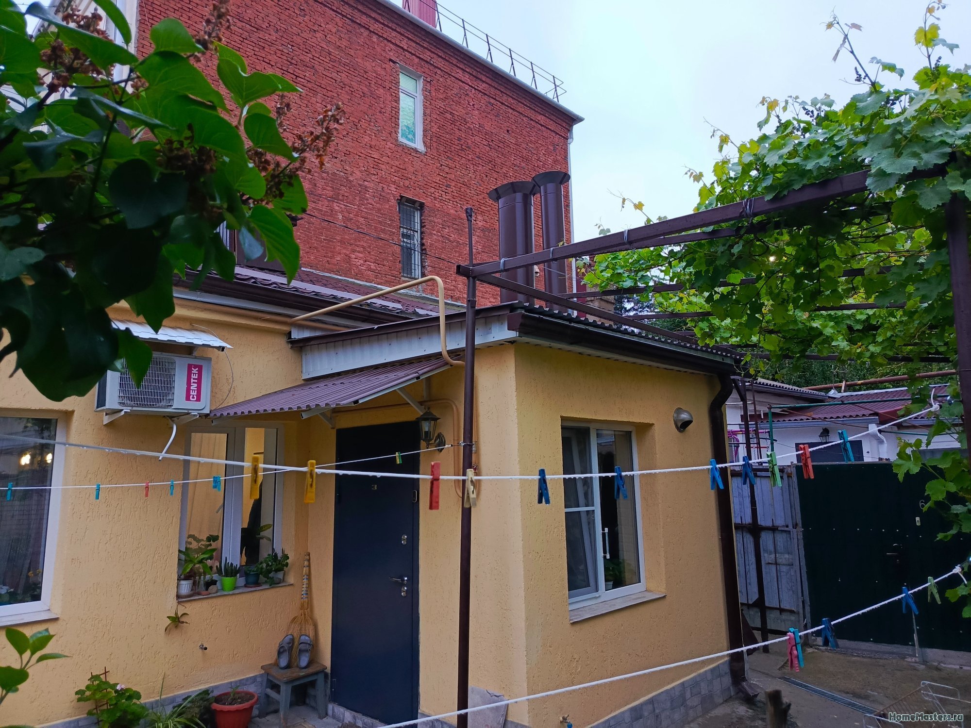

Мокреет стена с боковой части крыши (где дверь на фото), внизу до высоты 30 см от пола (на фото закрыто приставленной плиткой). Не понимаю, то ли капли срываются с края крыши и мочат стену, то ли это косой дождь.
Нужно, чтобы грамотные спецы по крышам посмотрели и дали простое решение. Возможно хватит установки торцевой (фронтонной) планки?

Козырек слева до откоса окна продлите и справа до угла здания пошире сделайте. Так-то, свесы кровли обычно не менее 500мм от стены делаются по всем стенам.
А торцевая планка думаете не поможет? Козырек это конечно сильно сложнее.
На думаю, хотя, можете, конечно, поэкспериментировать с подручными средствами, чтобы сильно не тратиться.
Здравствуйте! У нас была почти такая же ситуация — тоже мокла нижняя часть стены с торца, особенно после сильных дождей. В нашем случае оказалось, что вода сбегает с края крыши, плюс при ветре её задувает на стену. Поставили торцевую (фронтонную) планку и капельник — реально помогло. Главное, чтобы планка немного нависала над стеной и направляла воду в сторону от стены. Ещё дополнительно сделали небольшой козырёк над дверью, чтобы брызги не попадали. Если не хотите гадать, советую вызвать мастеров, чтобы посмотрели на месте. Мы нашли подрядчика через remontmetr.ru — быстро выехали, всё объяснили, без "впаривания". Там удобно — можно выбрать по своему городу и сразу почитать отзывы.

Прежде чем тратиться. Берете шланг и льете на крышу. С хорошим таким напором. И желательно на ту что дальше тоже. С торцевой вода так же будет стекать вниз на стену, если желоб на козырек продлить и воронку спустить может и поможет. Кроме того, у вас тут очень много труб, по которым вода так же имеет возможность стекать вниз. Проведите эксперемент
