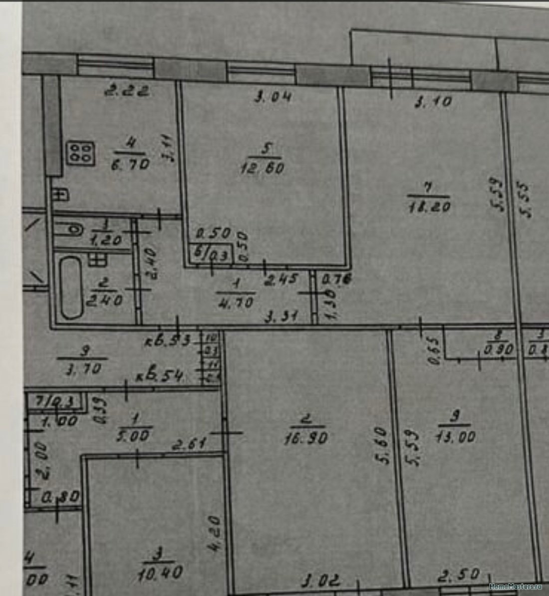

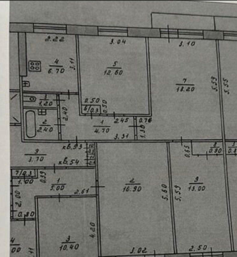

Помогите, пожалуйста, выяснить является ли несущей стена между кухней и комнатой в квартире 53 панельного дома (план расположения квартиры прилагаю). Этаж 5-й.
Нигде не нашла серию дома чтобы выяснить больше инфо по описанию дома. Дом 1977 года.
Если да, то можно ли в ней делать дверь? (Конечно, идеально было бы снести, но если стена несущая, то это невозможно, то хотя бы дверь из кухни в комнату сделать).
IMG_0387
Есть сверху ригель , утолщение , бетонная балка на стыке потолка и стены , тогда с большей вероятностью не капитальная
Судя по толщине стен - не капитальная. Если плита газовая то между комнатой и кухней не должно быть открытого проема. Присутствие двери обязательно.
