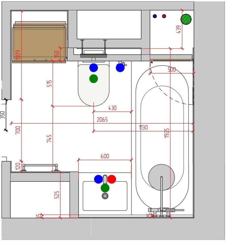

Всем привет!
Подскажи по расположению ревизионного люка в санузле. Планируем установку ванной размером 1700х700, но санузел такой конфигурации, что получается установить ванную только торцом к стене, у которой проходят стояки канализации, водоснабжения. Стояк этот также используется и для кухни. Под встроенный унитаз придется делать отдельный короб. Может есть у кого опыт эксплуатации такого люка. В люке планируется установка помимо гребенок планируется уставного проточного водонагревателя, системы аквастоп.
Санузел 2
13 часа назад, Дмитрий 78 сказал(а):
А в чем сомнения?
не будет ли затекать вода, удобно ли обсуживать?: замена фильтров, снятие показаний и т.д., и не дай бог, ремонт (сварка) труб стояка
Швы силиконом проходятся, да и до люка расположенного в изголовье брызги обычно не долетают, если только специально из душа на стену не лить.
да, думаю с брызгами наименьшие проблемы. а вот с обслуживанием что думаете?
У вас там судя по всему с выбором не особо богато :) Однажды доводилось ревизию в душевой зоне делать. За ней вентилятор канальный был смонтирован и краны на стояках. Прямо под душем. Нормально получилочь. Швы силиконом загерметезировали и обо всем забыли. Краны дублирующие на кухню перенесли, а когда вентилятор сломается, силикон можно будет прорезать, плитку снять и вентилятор заменить, затем вновь силиконом заделать и жить дальше. Но если у вас есть возможность перенести фильтры нв кузню, возможно удобнее будет.
