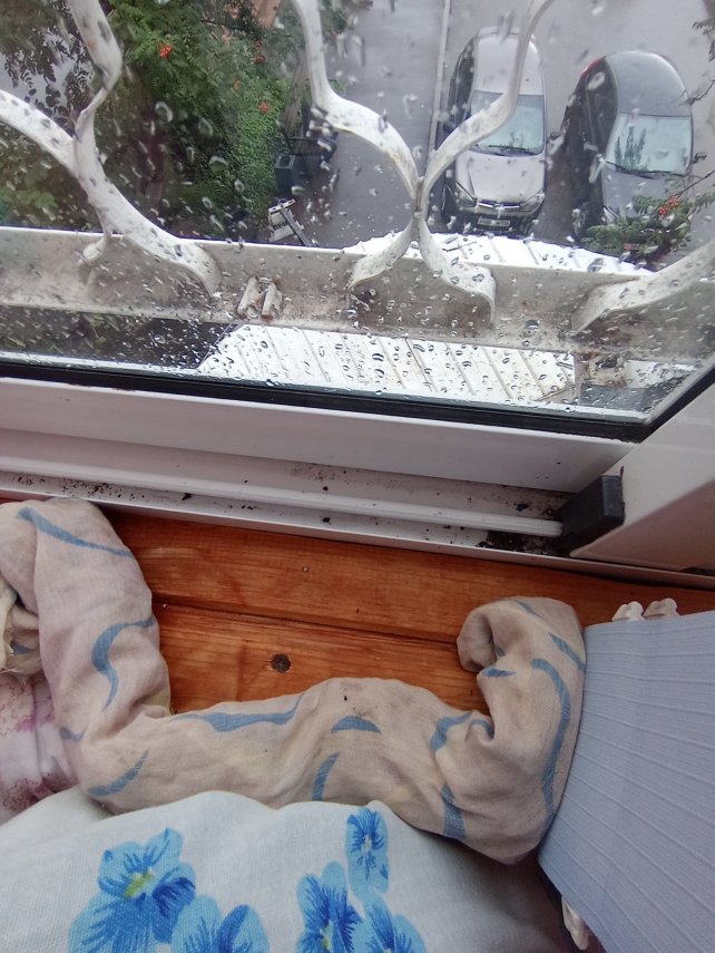

На балконе течёт окно.
22 часа назад, Танечка Онегина сказал(а):
Не подскажите как это исправить

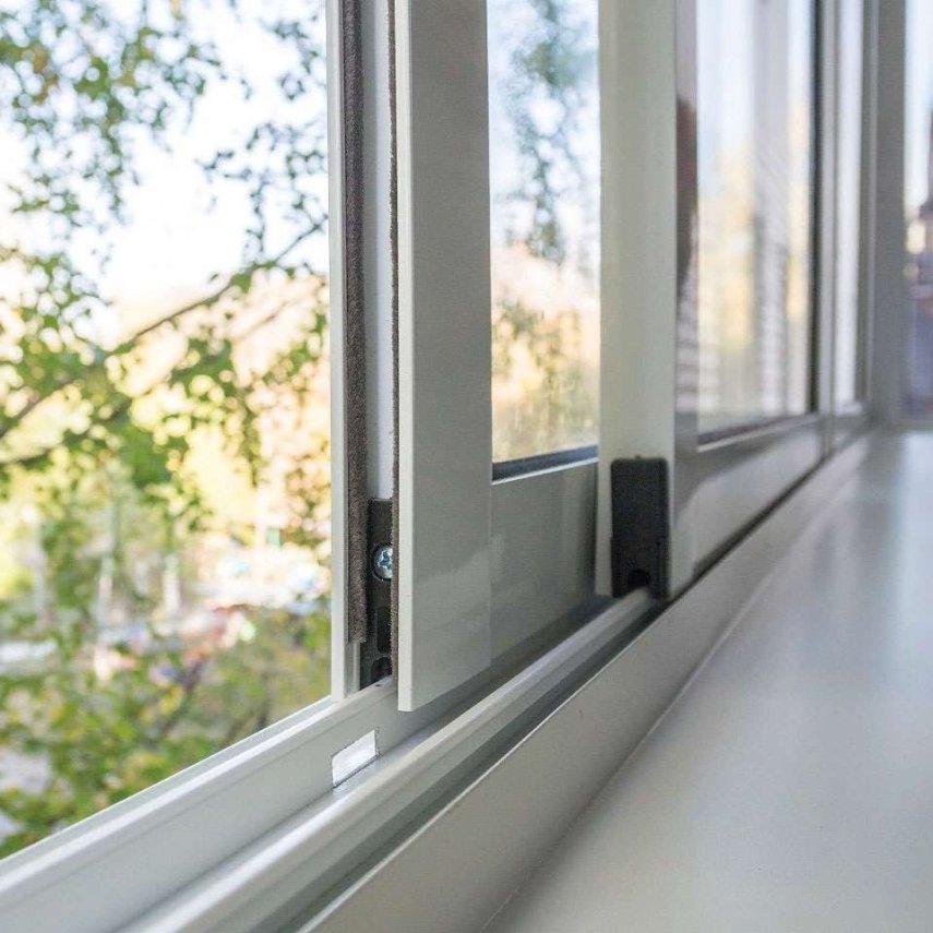

Искать, если найдены и забиты - прочищать, если не найдены - сверлить самостоятельно вот такие дренажные отверстия.
slidors3_1[1]
ac31c6fe026bdf96d7d7dfea29256316[1]
Кстати реально рабочие моменты. Без них плывет вообще все, поэтому либо почистить, либо сделать, да
