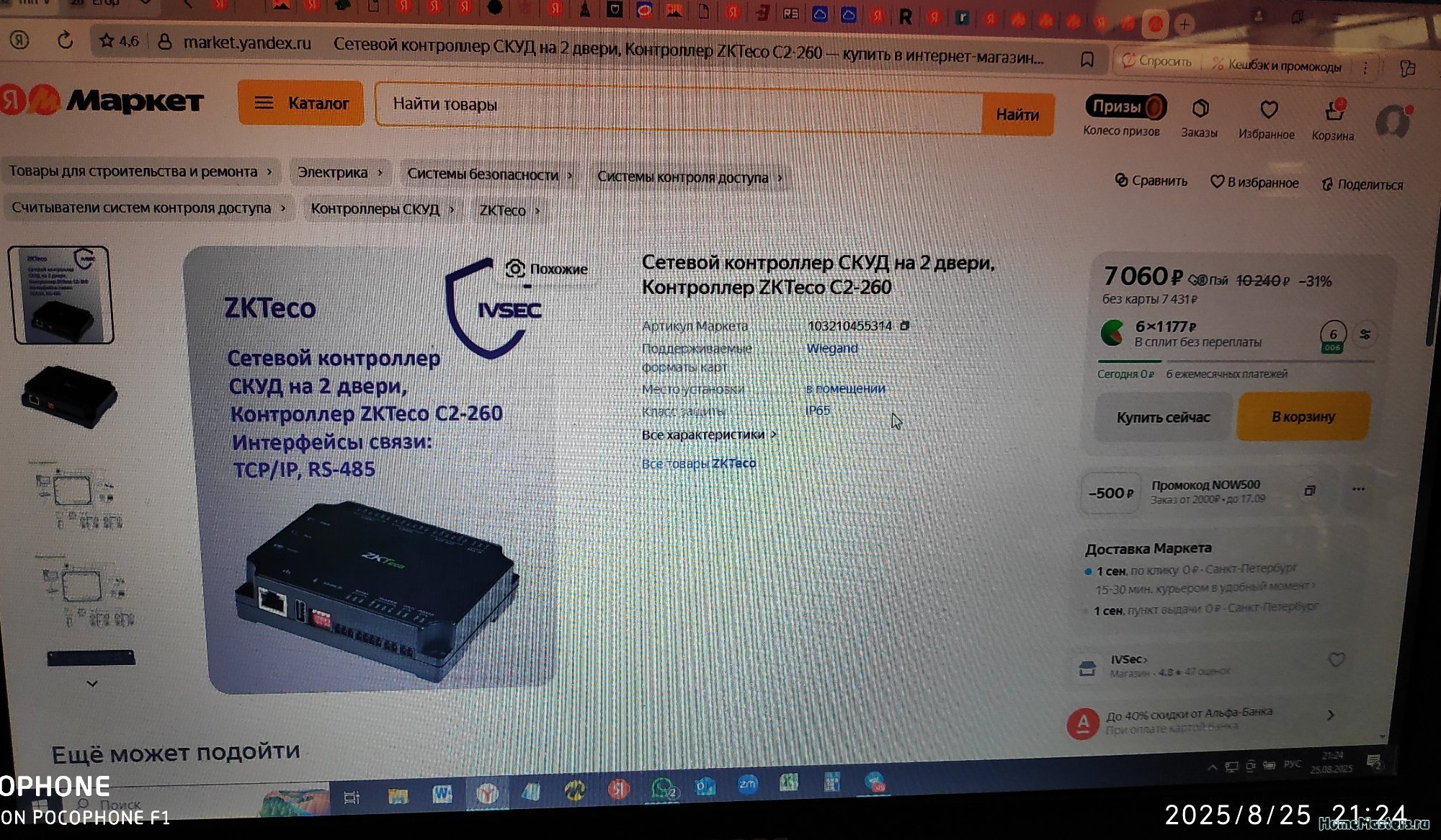

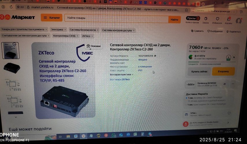

38 минут назад, Дмитрий 78 сказал(а):
Или вот, например
IMG_20250825_212504
Правильно вас понимаю, что простого коробочного решения (одна вызывная панель - один монитор домофона - два канала к двум замкам) не существует? И нужно собирать и сопрягать некое комбинированное решение из разных компонент?
