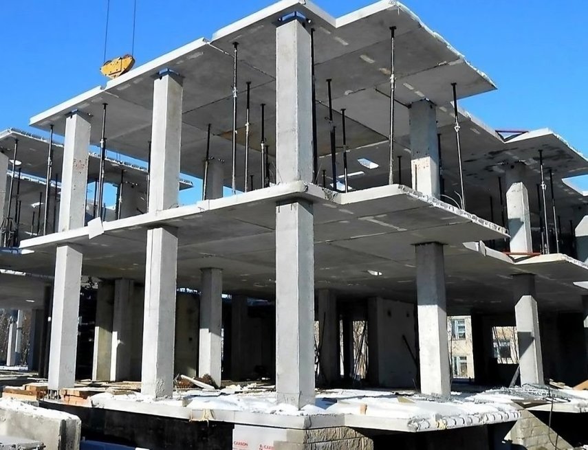

Кто тебе сказал что у тебя бетонные перегородки? Ты вообще в курсе как строятся монолитные дома? Перекрытия и колонны. Только сплошной бетон жто лестничный пролёт и лифтовая шахта.

monolitnoe-stroitelstvo-1
