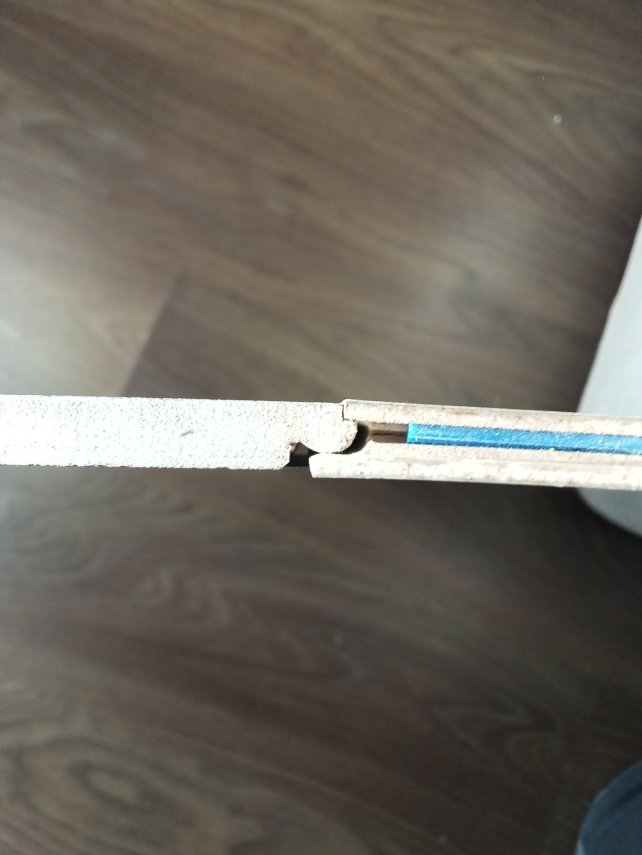

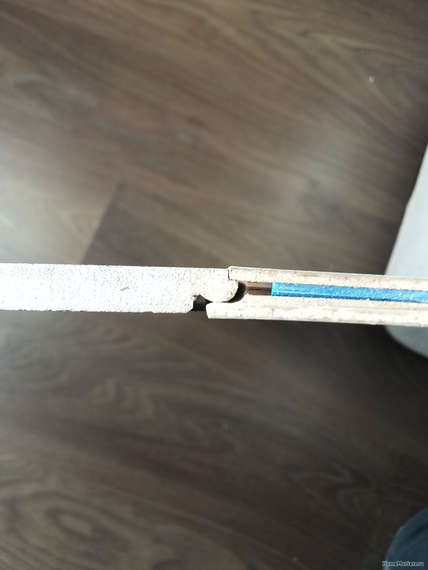

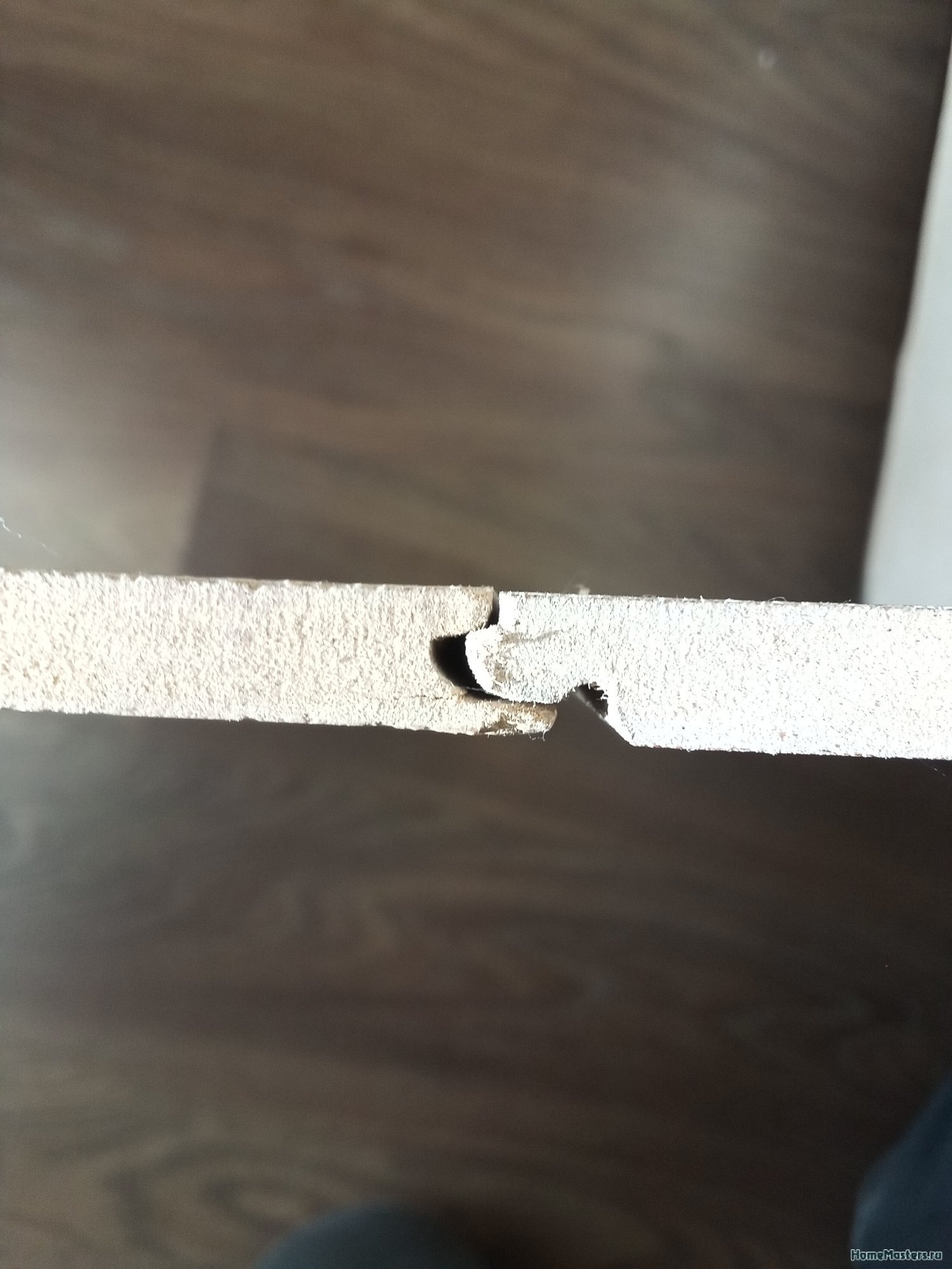

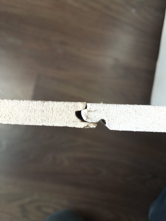

В проходной арке нужно соединить два ламината с разными замками без порожка. На одном (G5) подточенный паз , на другом шип с полукруглым низом. Друг в друга входят, но есть торцевая щель и нет защелкивания/фиксации. Уложенный ранее ламинат (G5 без порожков комната+коридор+прихожая) прослужил 14 лет без всяких нареканий, после локального залива в квартире нужно заменить 1/3 (в коридоре + прихожая). Соединение в арке шириной 110см (проход из комнаты в длинный коридор 7х1.7м). Пол (от застройщика) ГВЛВ Кнауф в 2 слоя, по граншлаку h-8см, перепады по плоскости 1.5-2мм. Оба ламината 8мм, старый - G5 с пластиковой защелкой на коротком торце 33-34кл (Германия), новый по немецкой технологии (ООО ТД Эталон-7) 34кл R-Clik, Profield Imperial.

IMG_20250930_170354
IMG_20250930_170618
IMG_20251001_095251

Получилось подогнать замки максимально плотно, Festool это конечно Вещь!.
Для проверки был собран ламинат (без фиксации участка сопряжения старого и нового на клей) с укладкой на пробковую подложку в 2мм. Ламинатины вствляются плотно, при попытке вытащить (в горизонтальном положении) из зацепления не выходят. За пять дней эксплуатации смещений, щелей нет - соединение получилось работоспособным. Проверяем дальше.

Прямой паз на лицевой стороне, фрезером доводили. Товарищ сам подбирал, настраивал, делал. Чужой инструмент, рука не набита, дольше бы времени и материала потратил бы для получения желаемого. Край получился идеальный.
Под овальную часть заправлял резец из инструментальной стали и выводил форму, другим ни чем не подлезть. Благо материал достаточно податливый.
