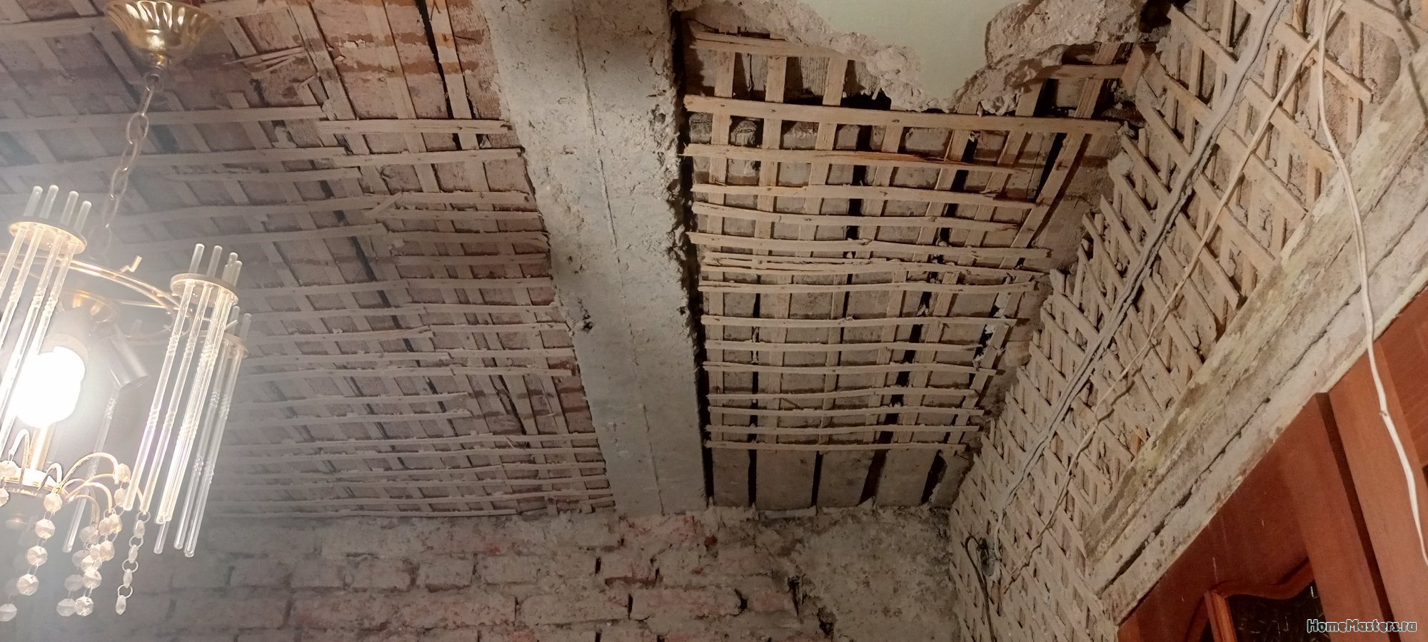

Всем здравствуйте! Делаю ремонт в сталинке. Отбил потолок в прихожей и увидел вот такую картину. Фото прилагается. Я так понимаю что эта несущая ж/б балка? Её размеры в ширину 20 с небольшим см, в толщину ну 5! см, в одном месте можно подлезть пальцами и прощупать толщину. 5 см как то, мягко говоря мало для несущей балки, поэтому есть мнение, что она двутавровая. Как думаете? В будущем хочу потолок из ГКЛ на мет. каркасе. Засверливаться в эту балку нет желания, так как не уверен на все 100%, что она толще 5 см. Крепить подвесы думаю к доскам, как тут писали на форуме почаще и не жалея железо. Вопрос о дранке, снимать её полностью или лучше оставить? По логике она дает доп. связку досок тем самым упрочняя их.

Гипроком прямо по дранке зашейте чтобы труха не сыпалась, заодно и огнезащиту перекрытия повысите
Вы сейчас сняли огнезащитное покрытие, которое предотвращает быстрое межквартирное распространение огня. Это первое. Вы открыли дорогу разнообразным насекомым. Это второе. Вы открыли дорогу свободному движению воздуха между квартирами, а значит и запахам и пыли. Это третье. Про ухудшение звукоизоляции сами наверное понимаете. На мой взгляд этого больше чем достаточно.

Понял. Спасибо!
