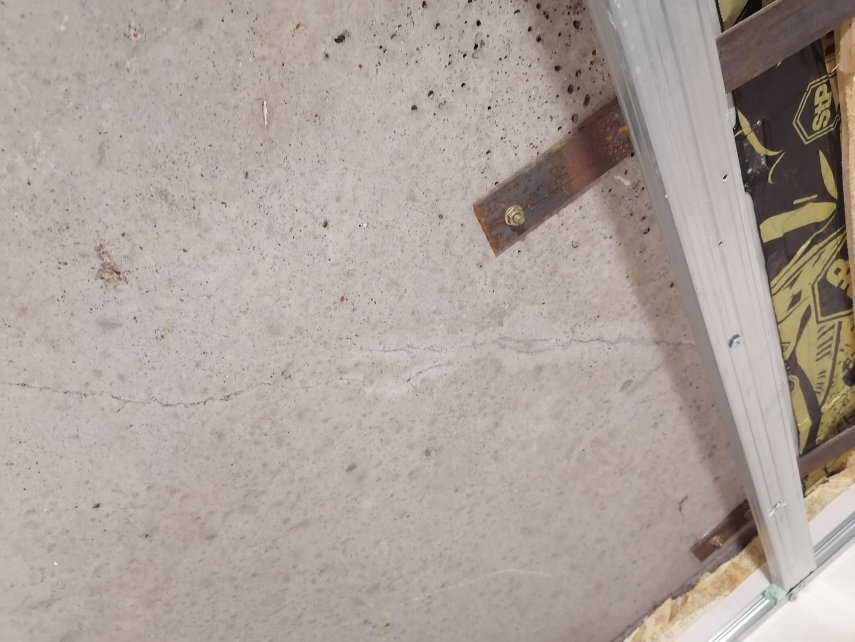

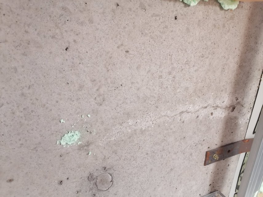

Предисловие - Занимаюсь профессионально установкой изделий пвх. Дело дошло до своей квартиры,сварил на балконе парапет с выносом установил пвх изделие, снаружи все стыки промазал капитально герметиком полиуретановым как говорится для себя, зашил потолок панелями предварительно утеплив пеноплексом. Как то у нас неделя задалась супер дождливая вылилось месячная норма осадков за пару дней... Ну дак вот, стою на балконе пью чай и взгляд упал на плафон освещения, гляжу, а там вода.... Я весь потолок разобрал, но так как дождей уже не было, определить утечку не получилось, протечку сквозь отлив откинул сразу, так как там все замазано от души, остался варик, что у соседей не было закрыто окно в ливень и сквозь плиту просочилась вода, которой кстати было прилично литра 4 точно, помониторив месяц с разобранным потолком больше протечек больше не наблюдал, заметил 2 трещины в плите, но я до сих пор не могу поверить что через плиту просочится около 4х литров воды. В общем нужен совет с выбором герметика либо может мастикой замазать. Варик вижу один- расшить трещину на миллиметров на 10 в глубь и залить все герметиком

Снизу если заделать, сверху разрушаться будет. Зимой быстрее, чем летом.

Заделывать протекающую балконную плиту снизу смысла нет. Вода всегда найдет выход и если у них прям такие потопы что к вам заливается по 4 литра, то заделав эту трещину вода может пойти вам на комнатную стену. Лучше сначала поговорить с соседями, посмотреть как у них сделан балкон ну и если причина в них, то попросить разрешения сделать гидроизоляцию балконной плиты у них за свой счет. Авось согласятся. Я думаю это будет эффективнее.
