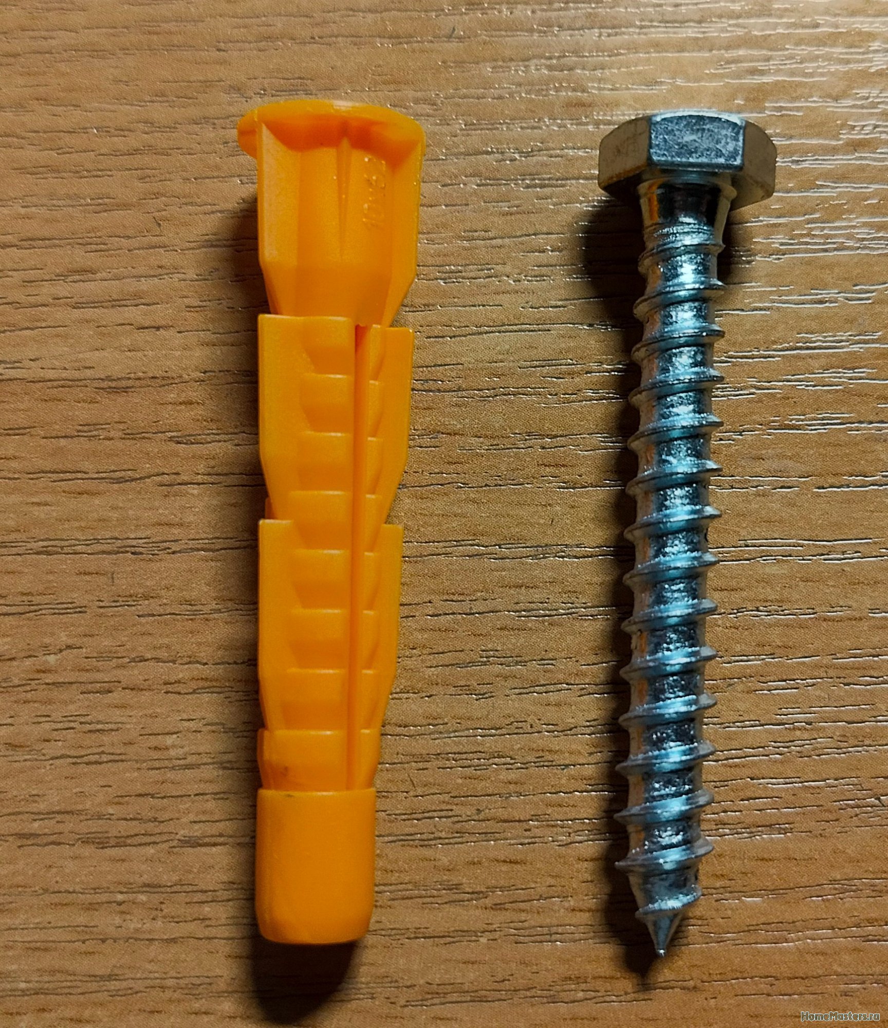

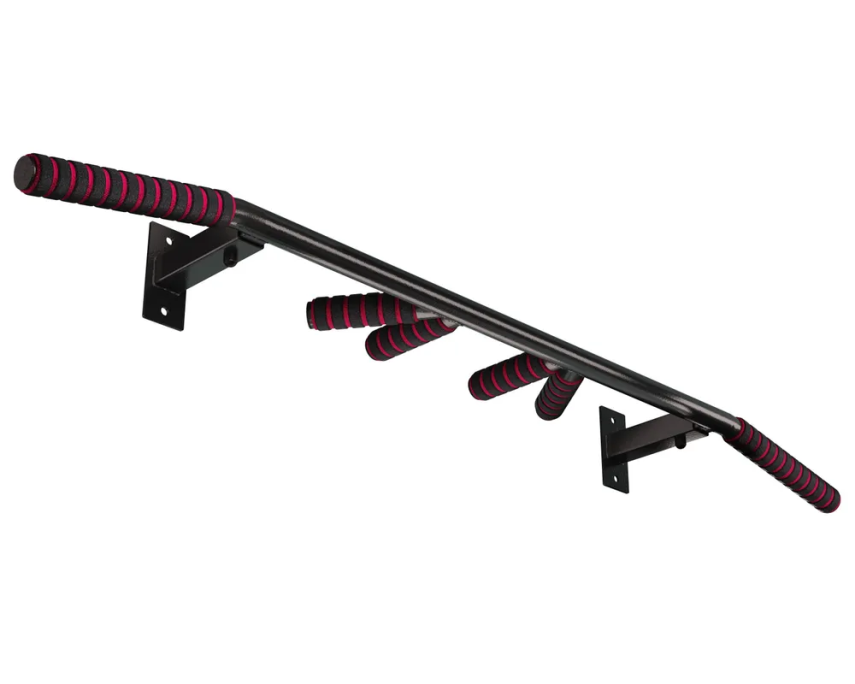

Всем здравствуйте! Мучает вот такой вопрос. ) Есть настенный турник, который будет крепиться внутри квартиры к бетонной стене. Стена несущая, толщина 160 мм.
Так вот, чем надёжнее его прикрепить - на комплектные дюбель (U10 х 61) и саморез 8 х 60 (в инструкции название указано как шуруп (глухарь). Или всё-таки на втулочный анкер?
Благодарю за внимание.
Из того что показано, анкер
Но если взять анкер на 10 и ниже то у них слабые места сразу под головой , срывает, думаю анкер гайка был бы лучше
