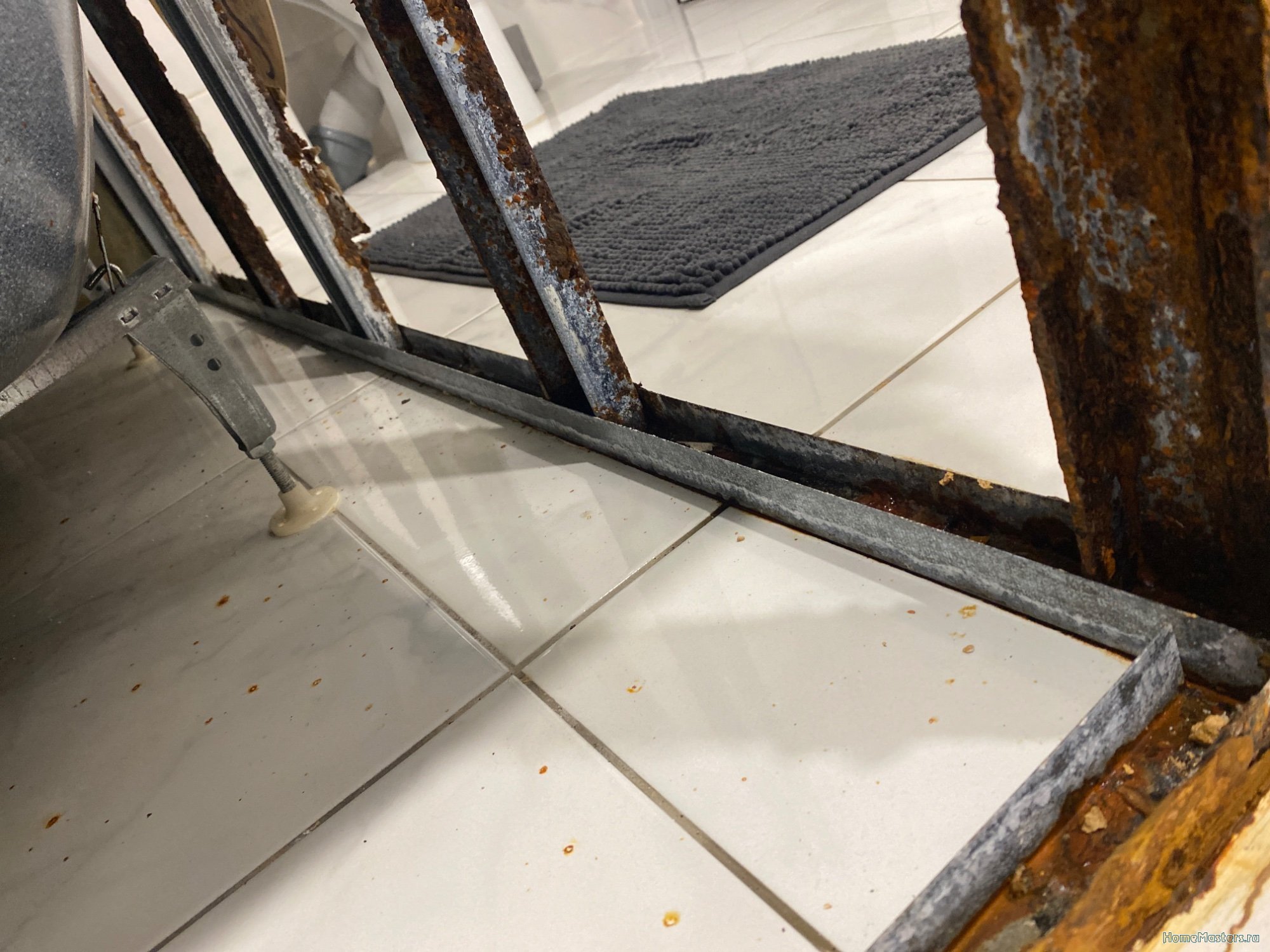

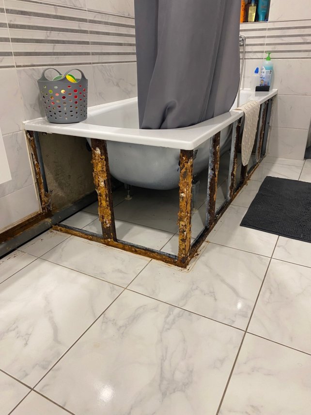

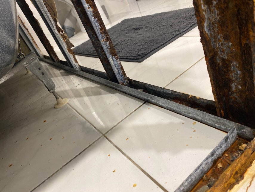

Добрый день. Черт дернул меня заглянуть под ванну, и видимо не зря. Все на фото. За 4 года сгнило все.
подскажите как правильно сделать экран, чтоб такого больше не повторилось? Ванна стальная, кто то мне сказал, что стальные ванны нельзя закрывать, типо конденсат от нагрева, соотвественно это все впитывает гипсокартон, потом разваливается, появляется плесень. Сейчас думаю, пере собрать каркас, и вместо гквл, использовать влагостойкие панели, но есть ли в этом смысл? Если опять будет все замуровано плиткой. Ревизионный люк, был сделан, на гквл плитка наклеяна , ставишь ее и шов белым акриловым герметиком замазан, когда нужно залезть, оторвал герметик открыл.
Ванну менять бы не хотелось на акриловую.
Видел в интернете, обклеивают чемто стальные ванны, типо тепло держит долго, шумоизоляция и конденсат убирает?
Может как то добавить продув под каркас?
Подскажите, как правильно все сделать? Выслушаю все мнения , заранее спасибо.

У вас на фото левая стена не сырая часом? Просто, если протечек вдоль стены или из сифона нет, то в коробе влаги не должно быть

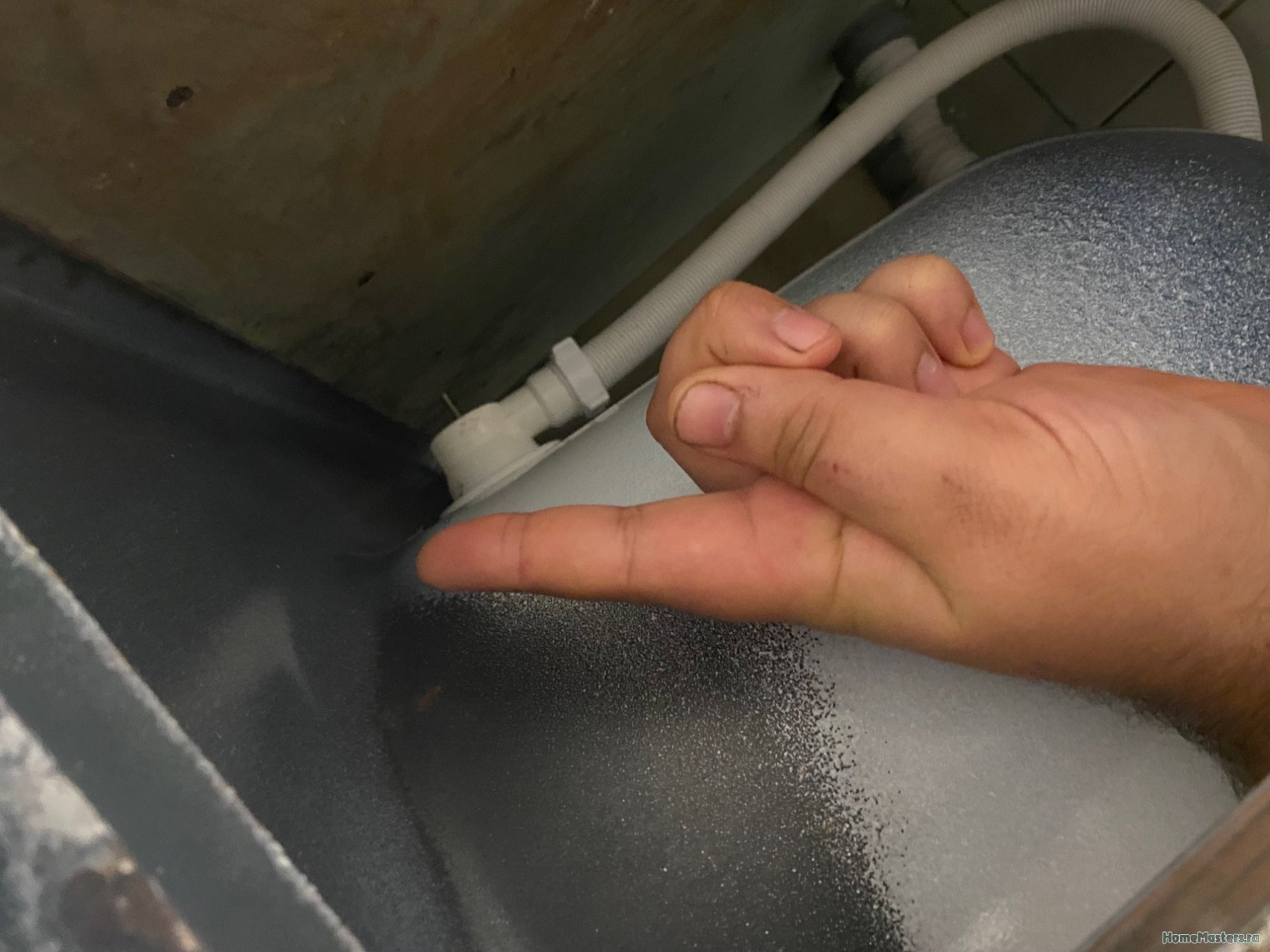

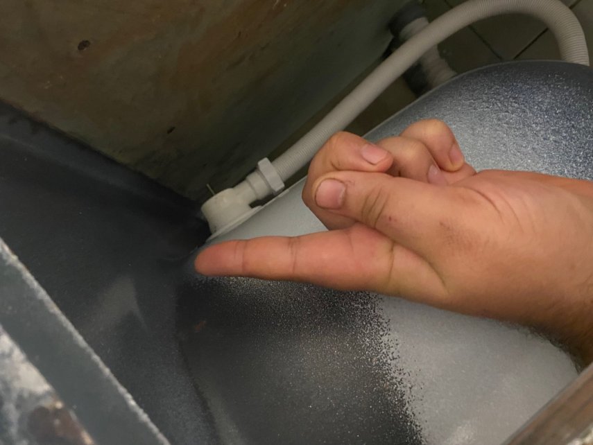

я когда короб разобрал капли висели на ванной, фото прилагаю в каком месте.( аналогично капли висели так по всему периметру ванной) Я подумал это конденсат, или все же протекала и дотекало до этого места?

Добавлю еще, профиль гнилой только в местах соприкосновения его с гипсокартоном. С внутренней стороны он как новый.
Конденсат на стене-то, если за стеной холодное помещение и стена не стынет не должно быть.
Сейчас понаблюдайте, конденсат или течь вдоль ванны?
действительно похоже что внутри короба было холоднее
