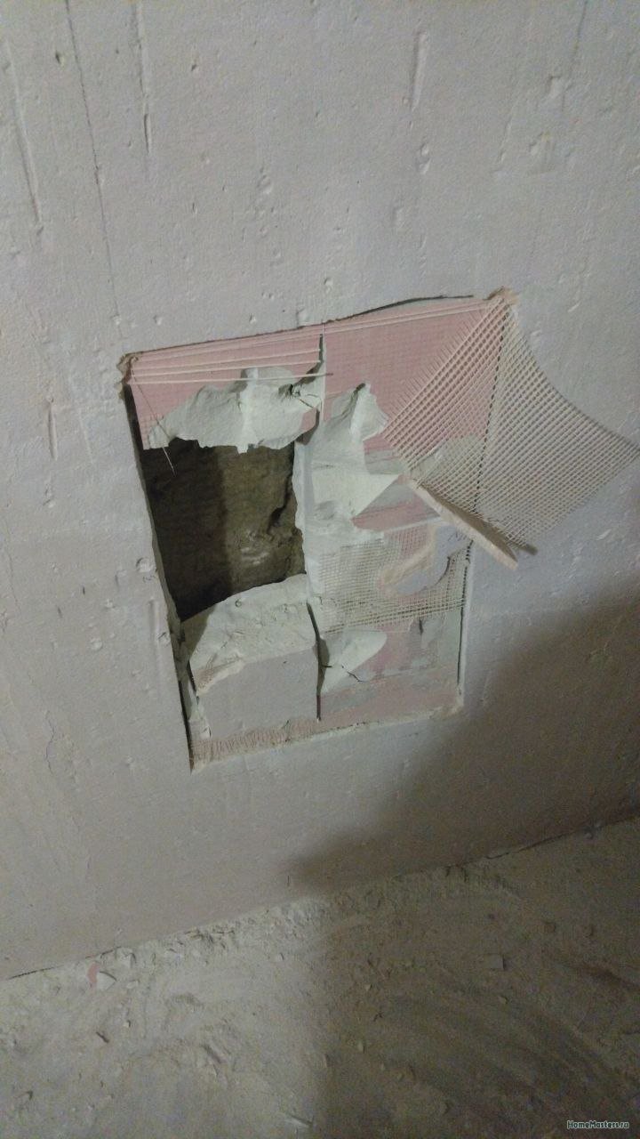

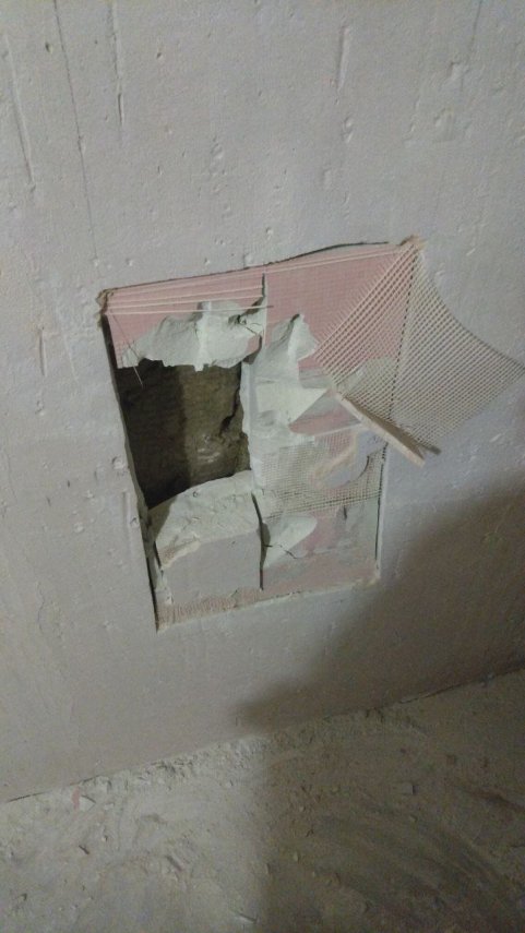

Здравствуйте! Озадачился поставить у себя в квартире сантехнику скрытого монтажа (желательно с термостатическим картридежем). По кладочному плану до монолита идет слой пазогребня и можно было бы в этот слой вмонтировать. Но по факту оказалось, что между пазогребнем и монолитом воздушный зазор со слоем минваты.
Теперь думаю стоит ли продолжать задуманное или лучше отказаться от встроенного. Дело в том что дыра под смеситель в тонком слое пазогребня 80 мм будет сквозной. Подскажите могут быть проблемы ввиде плесени и пр.? За монолитом там вроде смежная секция исо своим монолитом. До фасада направо и налево около 5 метров.
Подскажите пожалуйта какие могут быть подоводные камни?
дыра

Я больше не про трубы волнуюсь, они в штробах уложены будут и с минватой. Я больше беспокоюсь за места, где смесители будут поставлены - там будет сквозное отверстие и контакт с минватой.
Не должно быть там контакта с минватой по идее.

Если отверстие в перегородке сквозное, то контакт с минватой неизбежен. Между смесителем и минватой разве что пластина будет, на которую будет крепиться смеситель. Или вы предлагаете с обратной стороны еще чем-то закрыть?

Закладная наверняка будет, как иначе фиксировать? Ла, и смесители разные существуют. У многих пластиковый контейнер для монтаж предусмотрен
