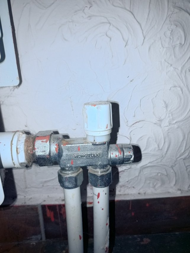

Батарея не греет .воздуха нету . штырёк при нажатии возвращается.нижния часть термостата горячия . Кто может сталкивался с такими проблемами.

Справа крышку открутите, под крышкой шестигранник. Крутите против часовой стрелки не спеша.

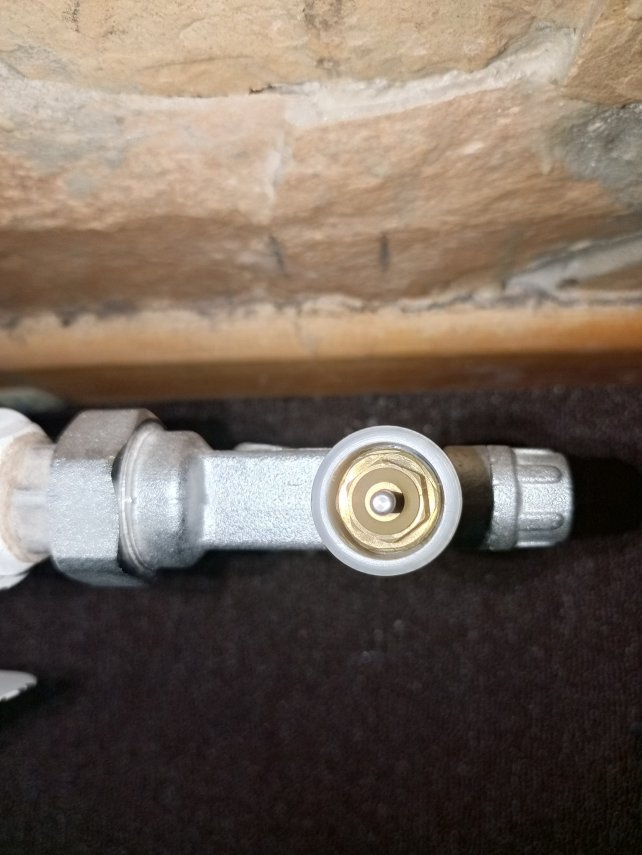

Сделал открутил на всю . Не работает 🤷‍♂️
IMG_20251123_122357_985
Может это покрутить ? 🤔
Попробуйте после полного открытия перепускного клапана открыть клапан маевского и слить через него воды такое количество, чтобы радиатор нагрелся - иногда помогает.

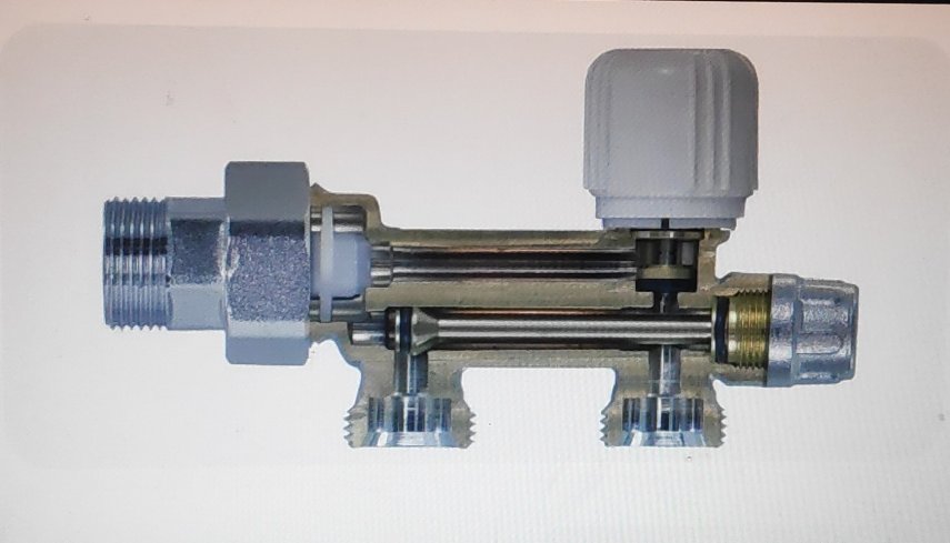

Наглядное пособие по этой теме. Клапан на байпасе бинокля открыт - радиатор выдает не более 20% мощности. Клапан на байпасе закрыт, радиатор выдает 100; мощности.
