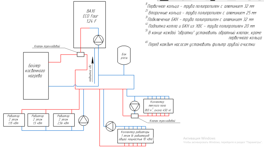

Помогите определиться со схемой подключения радиаторов. Я склоняюсь к первой схеме, но не специалист. Дом из газоблока 30 см, первый этаж 100 кв.м., мансарда (он же 2 этаж) 40 кв.м. Радиаторы отопления - стальные панельные, подключаю металлопластом 16 мм, теплый пол pert1 16 мм.
Обвязка1
Обвязка2
Обвязка3
Многовато насосов на мой взгляд. Достаточно насоса в котле и насоса на контуре теплого пола. Ну, и в любом случае, 3 способ - предпочтительнее.

спасибо
