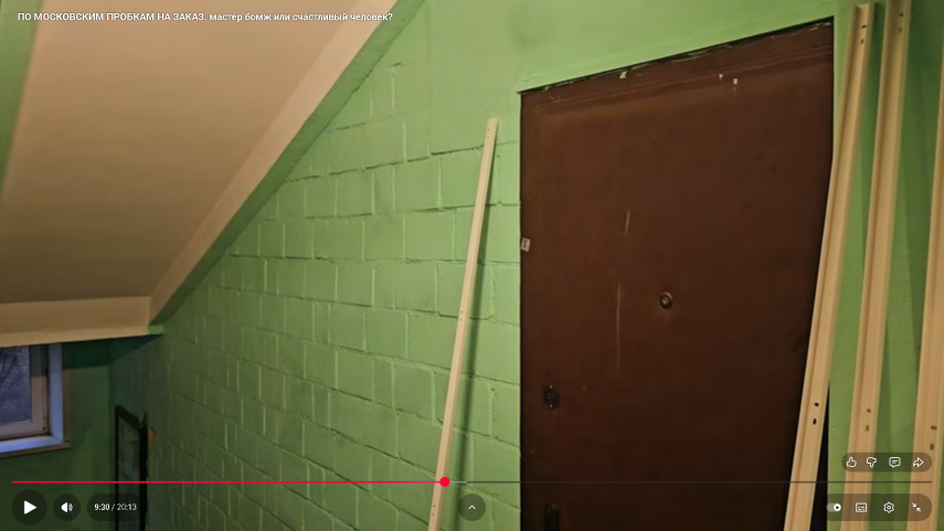

Сделал скриншот, чтобы нагляднее было. Вход в кухню он сделал около доски рекламной, на скриншоте видно (около доски внизу), сам кабель канал над дверью и вниз к дырке на жидкие гвозди, щиток справа от двери.
Кабель ПВС.
