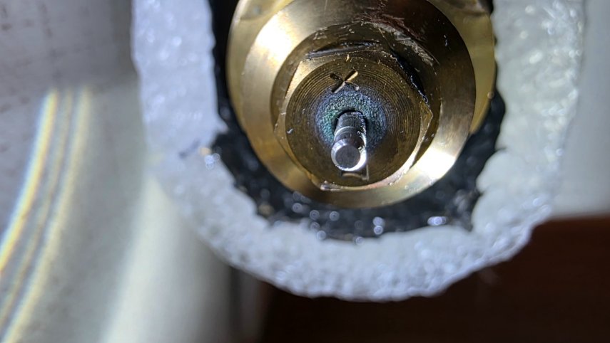

Термостат установлен в торце батареи перестал регулировать температуру, в закрытом состоянии батарея все равно горячая. У иглы ход свободный, в квартире 4 радиатора и у трех регуляторы перестали работать (они были в открытом состоянии), а в рабочем состоянии остался тот, что всегда был закрыт.
Как я понимаю они забились и есть ли возможность не выкручивая их из батареи для чистки (такой возможности нет в виду отсутствия кранов для перекрытия подачи теплоносителя) уменьшить температуру. Можно ли отрегулировать такой термостат в положение максимально закрытого?20260106_214728.thumb.jpg.5b9320dfb3482428d6bc6f19198c9cf0.jpg

Скорее всего без замены клапана не обойтись. ПО крайней мере без снятия точно проблема гн разрешится.Тпм на седле клапана отложения солей сформировались. Но на всякий случай попробуйте покрутить верхнюю гайку. Если она будет просто крутиться не откручиваясь и не затягиваясь, то это регулятор потока теплоносителя. Попробуйте методом тыка найти положение которое обеспечивает минимальный поток. Может поможет.

Попробовал ее провернуть, не получилось, а сильнее боязно что поврежу и хлынет кипяток или этого не стоит бояться?
Если не закручивается, то значит это скорее всего не ваш вариант. Есть разные версии регуляторов. Часть из них управляются только термоголовкой, часть имеет возможность предварительной установки интенсивности потока с целью балансировки системы. У вас скорее всего первый вариант. Значит остается замена. Переборка на мой взгляд нецелесообразна. Лучше заменить.
