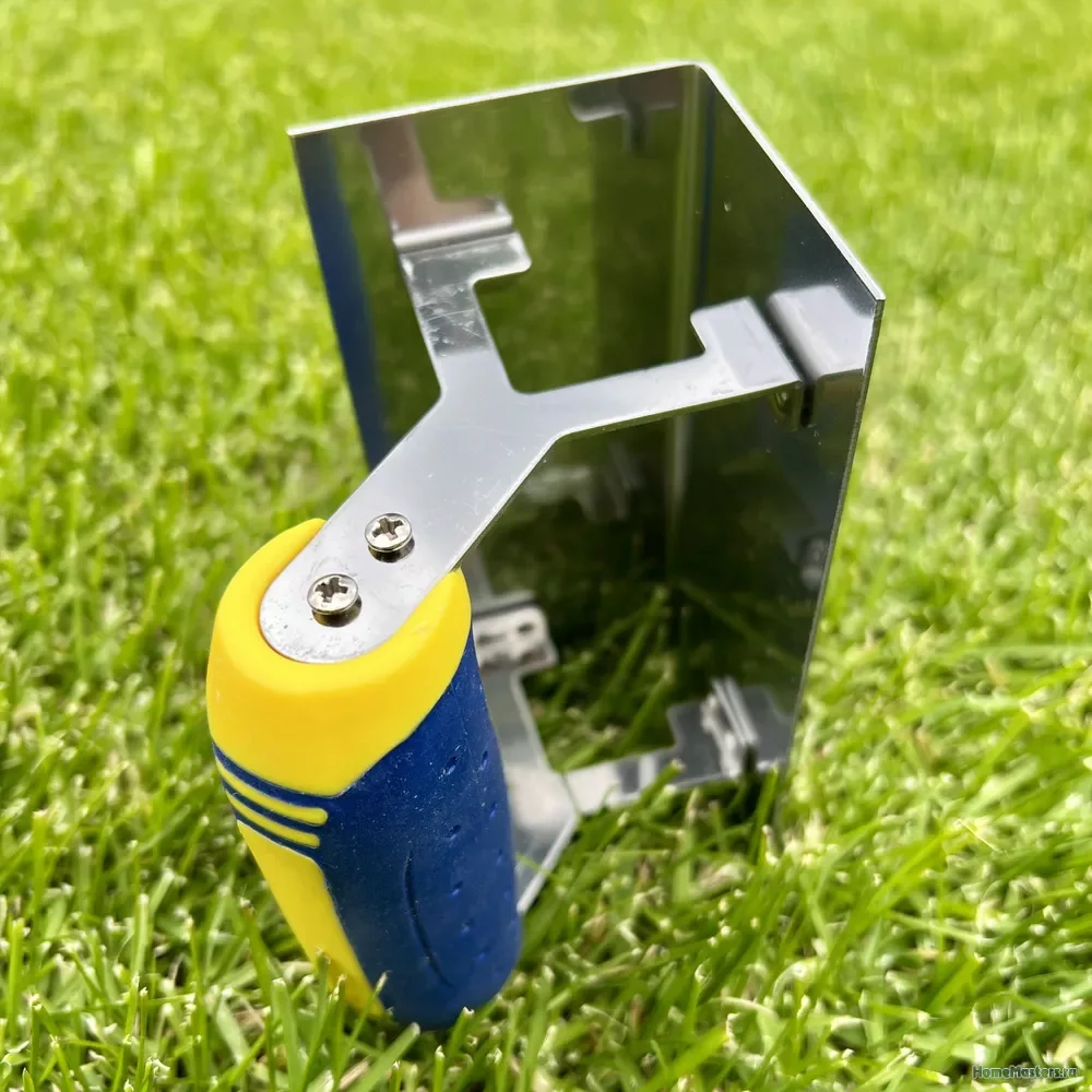

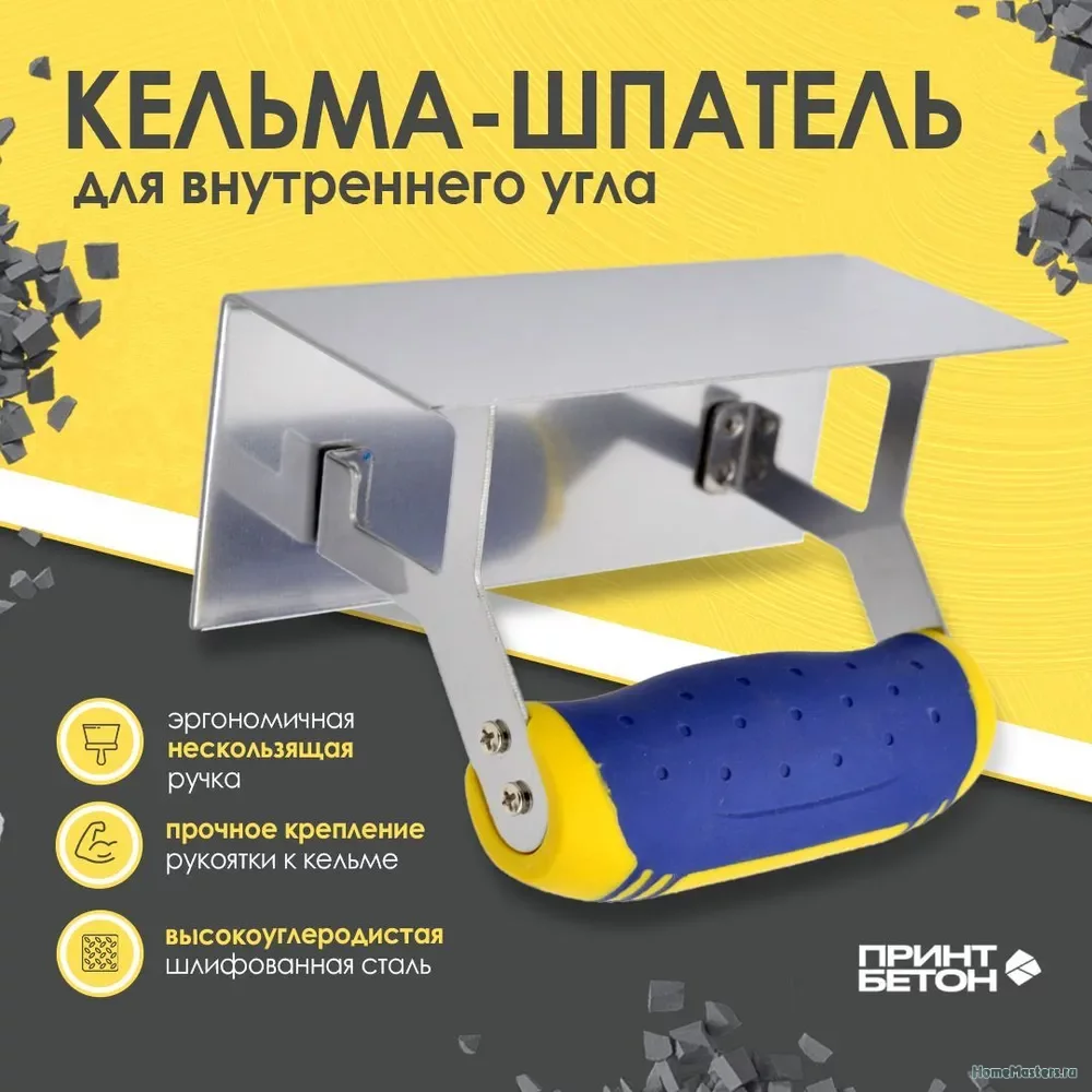

1. У меня есть две угловые кельмы (хорошего качества, выкинуть жалко:)) - для внутренних и внешних углов. Читала что новичкам помогают. Но, они с чуть полукруглыми углами. Вроде бы читала что полукруглые углы лучше даже для внутренних углов, но не понимаю как в дальнейшем к таким углам клеить обои? Точно ли надо выводить только острый угол?

Фото инструмента залейте.углы гипрока наружные проще и надежнее углоформирующим профилем сформировать, а внутренние акрилом после шпатлевки перед оклейкой обоями. На потолке без флизелина в вашей ситуации всегда будут видны трещины.
6691311697
6727208971

6691311697
6727208971
Этот инструмент больше для штукатурки подходит, а не для шпатлевки. Но можете попробовать, вдруг понравится?

Да, не, мне не принципиально крутым инструментом работу выполнять:)). Просто две такие кельмы уже есть - не пропадать же добру:)) Тут вопрос зачем угол закруглен у этих кельм.
чтобы не продавливать угол, не срезать его, тем более внешние всегда шли с фаской
