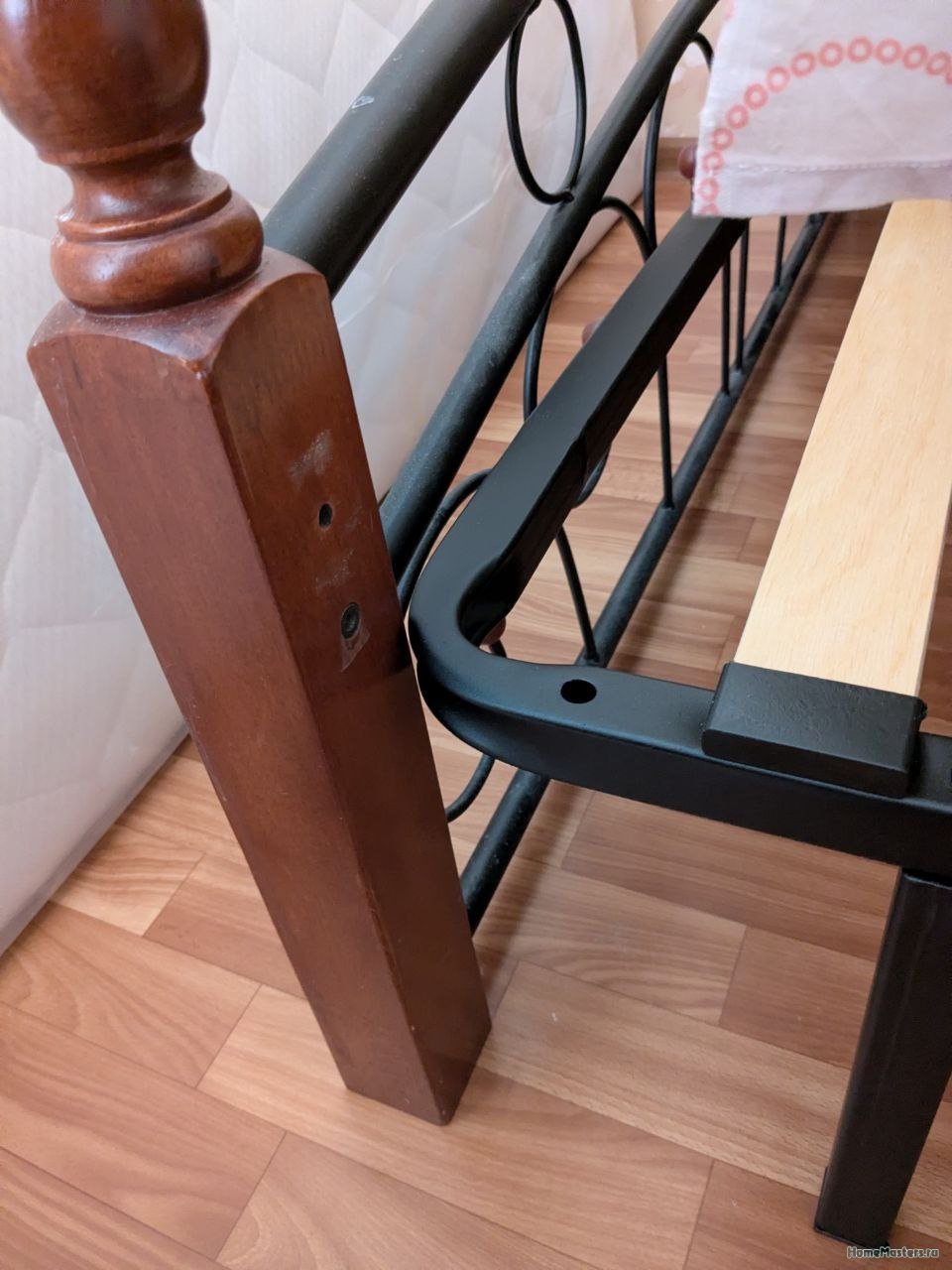

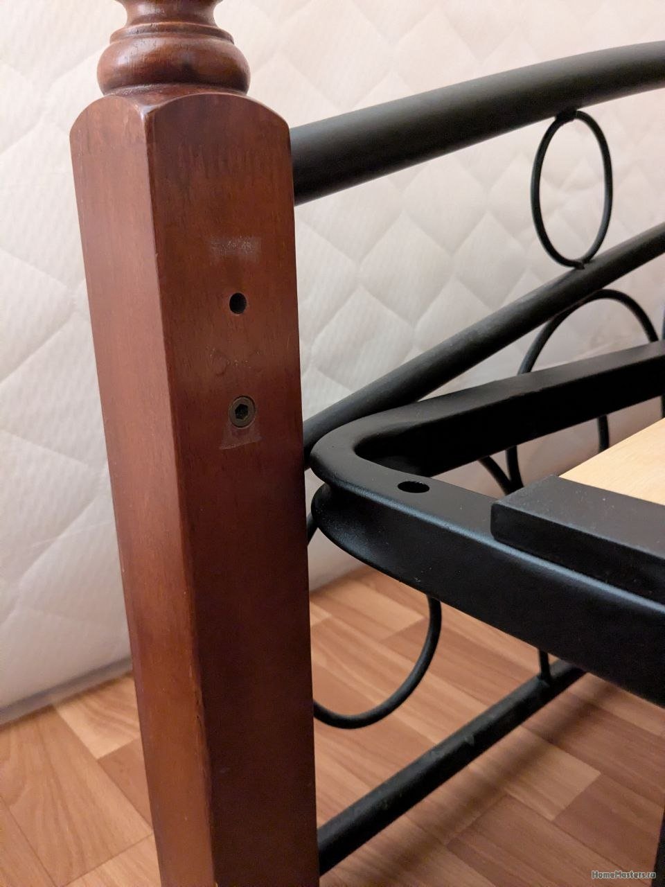

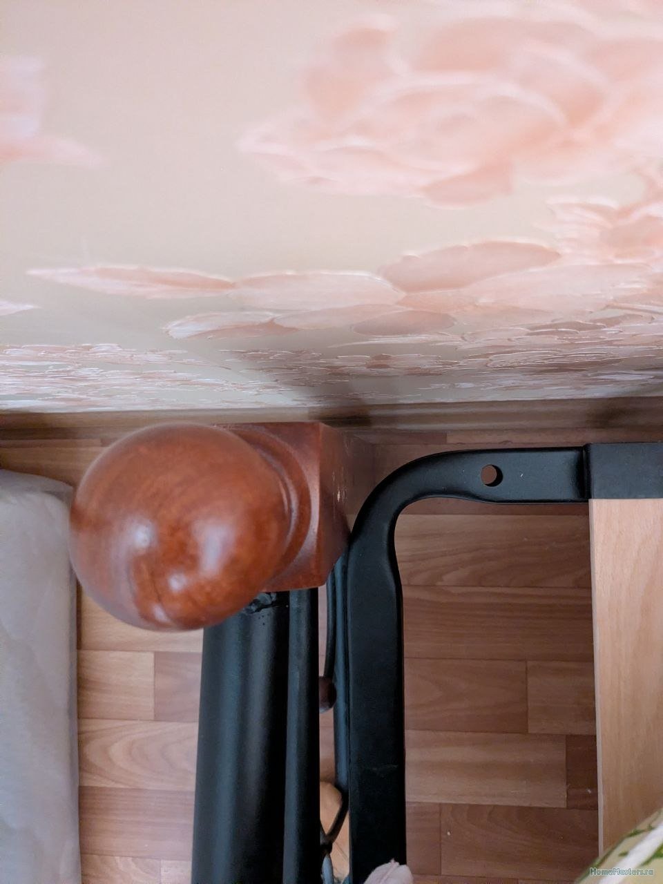

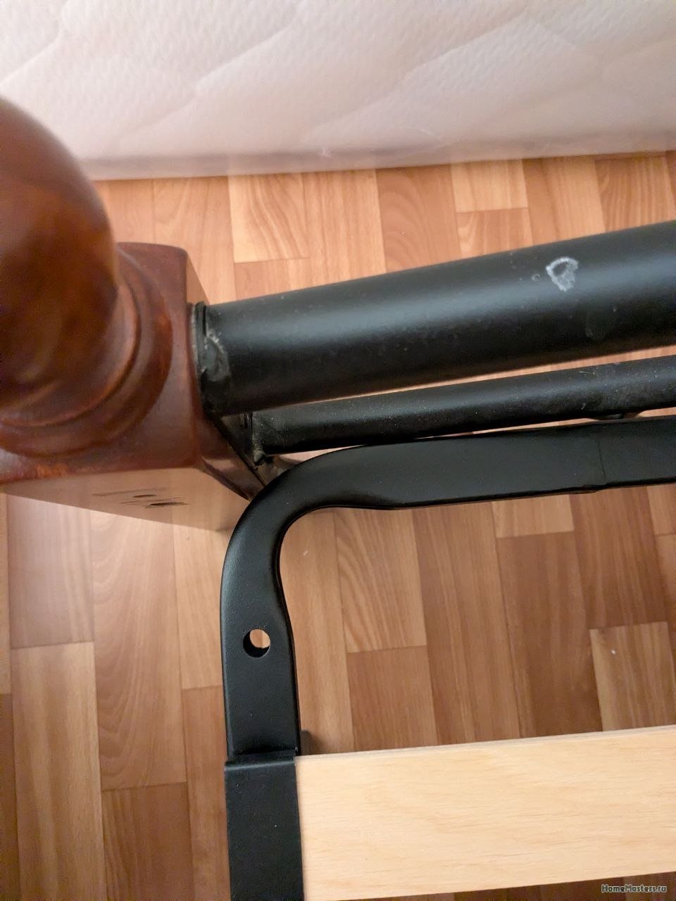

Здравствуйте, поменял основание кровати на ортопедическое, но хочу оставить имеющиеся изголовье и изножье. Подскажите пожалуйста, как можно цивильно и не слишком костыльно прикрепить их к основанию, ибо основание уже, чем изножье и изголовье и каких-то очевидных решений в голову не приходит, в меру недостаточной насмотренности и опыта.

Например, взять полоски металла соотв. длины и нарастить основание с двух сторон основание до длины изголовья (крепить к основанию болтами).
К изголовью крепить саморезами.
С изножьем сложнее, возможно придётся добавлять нижний крепёж (Т-образный или Н-образный?) от стойки изножья к опоре основания, для жёсткости.
Себе в подобной ситуации делал временный крепёж из кабельных стяжек и проставок из обрезков ПП трубы (изголовье белое).
Так и стоит 15 лет.
