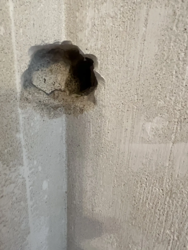

Здравствуйте! Купили квартиру, 3 этаж, не угловая.Девятиэтажка 1976 года постройки.Заливали пол,сняли стены до кирпича.Межкомнатные гипсолит с деревянным каркасом оставили, как были с штукатуркой и окрашена она вроде была,делали насечки.Пришлось это все на конец февраля.По стенам прошлись грунтовкой глубокого проникновения,далее гипсовая штукатурка "Старатели" в некоторых местах по 6 см.,сохла 2 недели,далее грунтовка не везде и шпаклевка тоже старатели.Еще через неделю заклеили обоями ,поставили двери и через три дня от двух углов в детской и коридоре появился затхлый запах,как на болоте.Сняли обои-чисто!Зачистили шпаклевку,а под ней черные точки.Вызывали 3-х человек из разных фирм по обработке плесени,сказали,что это не грибок,а примесь в штукатурке камней.Все нормально у вас ,живите спокойно!Далее в спальне, полезли из мест где должен быть плинтус, прозрачные маленькие насекомые.А сейчас и стена в спальне запахла,она еше без обоев.Просверлили дурку в самом пахучем углу на глубину всей штукатурки до стены,а там зелено-черная пушистая,видимо плесень.Получается между стеной и первым слоем штукатурки.Подскажите,пожалуйста,как быть?Неужели все снимать?И из-за чего такое возникло?

Там было раньше много разной дряни, отличной питательной средой для грибков и насекомых. Там и опилки, и тряпьё, и костный клей. Всё это - питательная среда. Плюс изначальное заражение. Плюс повышенная влажность конструкций. При ремонте всё это хозяйство дешевле и правильнее снести и построить заново. И сушить надор хорошо.

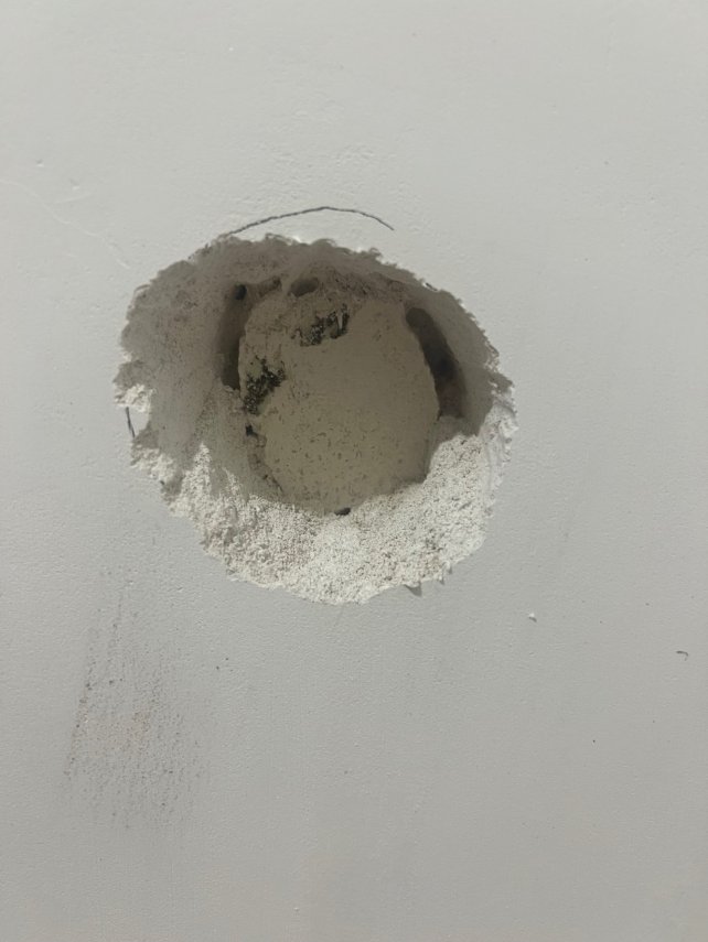

Промазали стены Церезит ст 99,жучки пропали,появились в ванной,но единичные.Думаю они от влаги и зарождаются как из пыли.Сейчас неделю уже сушим пушкой и осушителем.Запаха стало меньше.Просверлили еще дырок местами чисто,а местами видимо плесень,счищается легко влажной салфеткой.Фото прилагаю.Вопрос:прорастет ли она дальше или может останется на гипсолитовой плите навсегда и не вылезет наружу.Фото прилагаю.IMG_0496.thumb.jpeg.8edb3d4847140c5cf1726853a07b308f.jpeg
