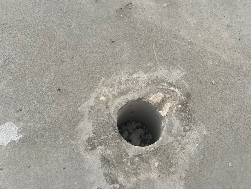

Доброго времени суток. Начал делать ремонт и не понимаю, как поступить с полом. Дом 2008 года. По квартире высверлены стаканы. В одном вижу чёрный провод который уходит вниз - это соседский верхний свет? Глубина лунки 15 см - это стяжка такая или сама плита перекрытия? В лунке был разный строй мусор. В пороге между коридорами про рассыпался - легко руками и стамеской разваливался - это так стяжку делали или опять же плиты? Фото прилагаю. Пол в целом ровный но вот эти места беспокоят

Дом у вас монолит скорее всего, поэтому не стяжка, а там где рассыпается замазывали обычным раствором дефекты и технологические отверстия стыки

В монолитных перекрытиях эти «полые стаканы» являются потолочными коробками (коробками-модулями) для монолитного строительства. Они закладываются в опалубку строго до заливки бетона для формирования скрытых гнезд под люстры и распределение проводки.
Запеньте в глубину и сверху замажьте раствором.

Это не монолит рассыпался, а подмазка технологических отверстий.
