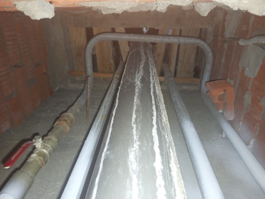

Ситуация. Снимаю жилье.
дом 2009 года, МСК, 24 этажа. я на 14м.
В ванной - очень жарко. Открываю стояк - 4 трубы (см фото, одна из труб с холодной водой - перерезана (см фото). Наверху в стояке - две трубы образуют одну.
Судя по платежке - поверка счетчиков проводилась недавно, поэтому из управляющей компании вопросов не возникло
1. Зачем была перекрыта труба с холодной водой? Естественно хозяева тоже не помнят, с какой целью это сделано
2. Почему 4 трубы в стояке?
3. Почему две трубы с горячей водой образуют одну?
4. Как снизить температуру? )))

В 24-этажном доме система водоснабжения из-за высокого давления обязательно разбивается на несколько зон (обычно на 2 или 3). Как правило 1-12(13) этаж - 1 зона (в вашем случае 14 этаж) и выше вторая зона. У вас верхняя точка зоны, поэтому ХВ отрезано и заглушено, вторая труба на снабжение верхней зоны, а ГВ развёрнуто в обратку для циркуляции.
P.S. Прикольно, что на стояке ГВ шаровой стоит, вроде не положено.

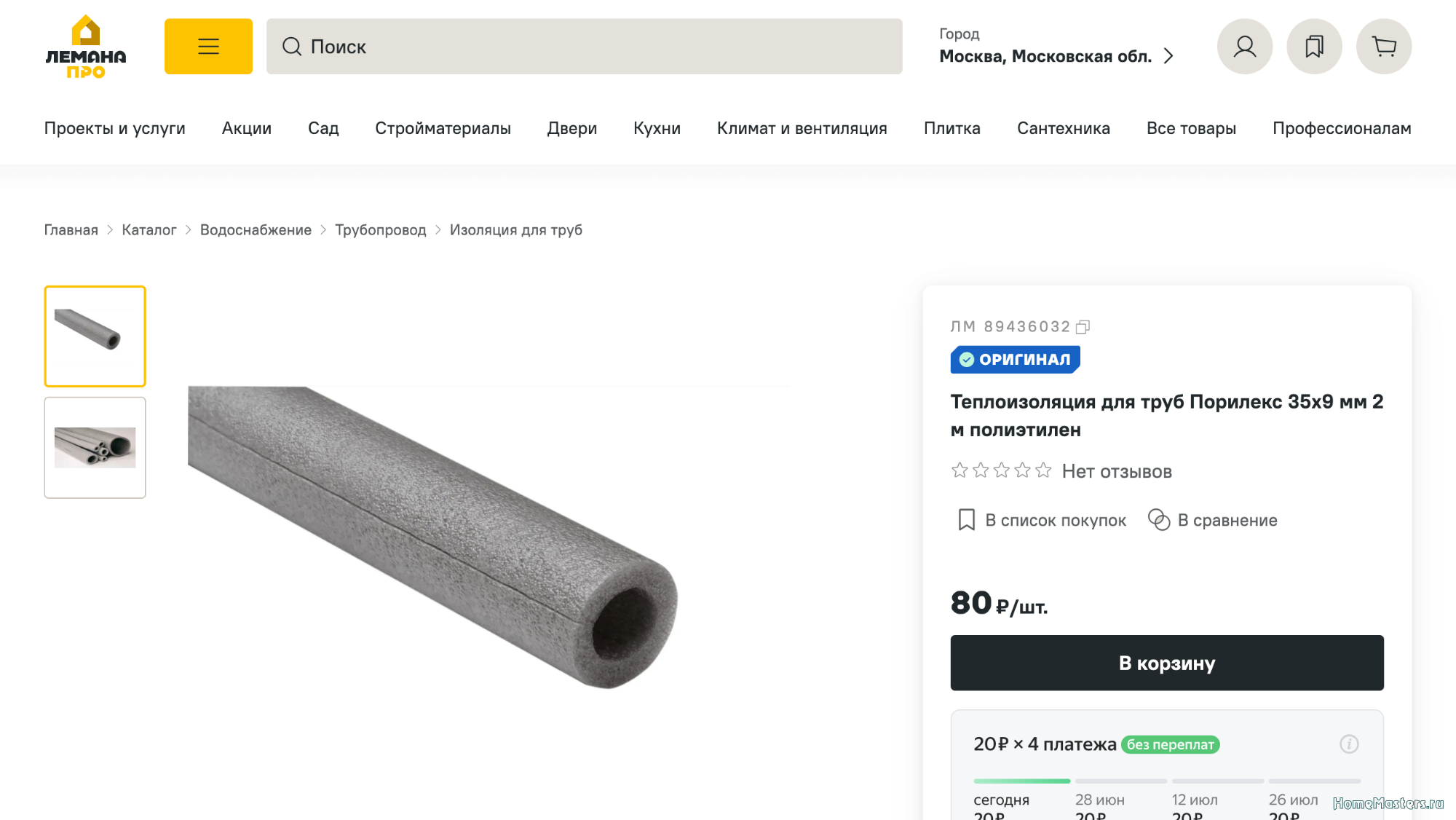

А как изоляцию сделать? вот этим? https://rols-isomarket....tion=heating
но смогу ли дотянуться до дуги?

вот этим?
Можно и попроще)

Блин, вот по этому и запрет на вентили по стоякам. Нарушите циркуляцию на всех 14 этажах.
2 часа назад, Ruslan A сказал(а):
вопрос про перекрытие трубы с ХВ - зачем?
А зачем выше? У вас верхняя точка зоны. Выше уже своя система труб.
Чтобы не тянуться, можно сверху "потолок" из ЭППС соорудить, легко демонтируемый, а ниже теплоизоляцию на трубы.
