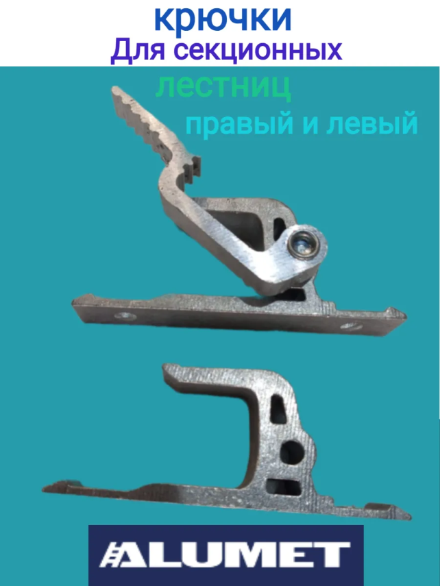

Заказал и получил такие зацепы:
У меня профиль ступени 24.
Эта должна подойти.
Цена вопросы 620р.
Поставлю, оценю.
