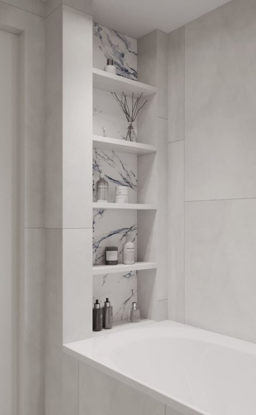

Я так понял, что наращивание стены связано с размером ванны и зазором между ней и стеной. Предлагаю всё же рассмотреть другие варианты:
353d0c0a70868cdd22599a3cb9f1bf67.thumb.jpg.f1cd40bc511741c71c00f6e6936a57c6.jpgimages.jpeg.25350bf82979c75ac8f536e4a0ee25ba.jpegzazor-korob1.thumb.jpg.de18eb06355851e8c56a4a75bfdf087a.jpg
