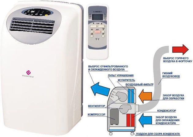

Схема напольного:
Мобильный кондиционер в окно - лучший выход - он затягивает и фильтрует воздух.
Оконный кондиционер гоняет воздух по комнате.
Сам спросил - сам ответил. Приятно поговорить с умным человеком.
Сделайте доработку для оконного и будет так же, не говоря уже о производительности, которая у оконников лучше. Они не лучше и не хуже, они разные.
Понял. Решетку на лицевой стороне для забора воздуха убрать в короб и вывести короб на улицу.
