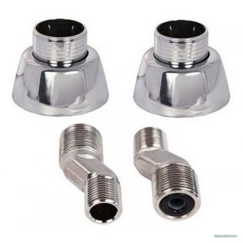

Собственно на фото все видно... Положили плитку, теперь после установки крана не осталось места для крепления декоративных колпаков, они слишком выпуклые, и если их установить, то кран уже не установить.. :(Выхода вижу два: или покупать более длинные эксцентрики, сильнее выступающие наружу, или искать совсем плоские декоративные тарелки... Знающие, подскажите как быть?
длинные эксцентрикиили/ удлинитель(кусок трубы такого же диаметра с наружнней и внутренней резьбой) длинна разная бывает, в него эксцентрик, далее смеситель
У меня ситуация обратная.Торчат трубы на 2 сантиметра почти. Видно много слишком резьбы на смесителе. Как следствие декоративные колпаки болтаются на трубах.Как быть? :unsure:
Alexec3 Приобретите отдельно хромированные телескопические отражатели GROHE,состоящие из двух вкручиваемых друг в дружку чашек.Найти можно где торгуют смесителями GROHE
