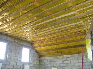

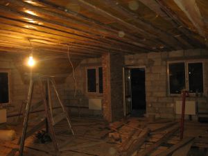

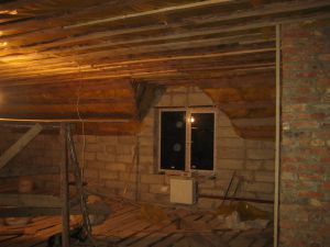

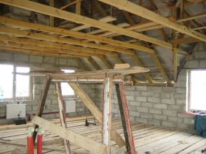

Всем доброго дня. Классный у вас форум. Как раз то что мне нужно. В двух словах : я строюсь уже полтора года. За это время успел поставить коробку, накрыть, залить полы, сделать отопление, канализацию и оштукатурил второй этаж. Теперь дело дошло до потолка. Хочу знать правильно ли я делаю, чтобы потом все не переделывать. Помогите советом, плиззз. Вот фото второго этажа.  post-1-0-47198900-1423425489_thumb.jpg Я прибил пленку досками и получился вот такой потолок post-1-0-15499300-1423425493_thumb.jpg post-1-0-25365000-1423425490_thumb.jpg post-1-0-00724500-1423425492_thumb.jpg Вопрос. Правильно ли я сделал что не вплотную доски бил ? И главное как крепить гипсокартон ?? На первом этаже еще не прибивал пленку  Жду вашего совета. А вот такой у меня домик получается post-1-0-16622000-1423425491_thumb.jpg
если кое как, то прикручивайте прямо к доскам гипс, немножко повисит, может даже слегка порадуетесли нормально то металл каркас нужно крепить (доски не очень подходят, шаг не соблюдён, плоскость похоже также) и прикручивать ГВЛв (гипсоволокно) в два слоя , да и под пленкой вроде не везде утеплитель есть
Непосредственно доскам крутить ГК - абсолютно не вариант. Только металлокаркас. Подвесы крепить к стропилам.А доски лучше сплошняком забить. Со временем плёнка провиснет, утеплитель просядет.

Потому что разместился не втой ветке, зашол бы на Дом, дача, погребок... :)1. Черновые доски мансарды распусти вдоль надвое и перешей с утеплением мансарды минматериалами слоем не менее 20 см., т.е. на доски-рейки укладывается утеплитель со стороны чердака. Внутри мансарды поверх реек всё тщательно зашивается пароизоляционной пленкой (не целлофаном) и уже после этого к рейкам и страпилам крепятся подвесы для ГК конструкций.2. Полы мансарды снять, распустить доски и подшить их на низ балок, т.е. выполнить черновой потолок 1 этажа. Перед подшивкой реек, в отличие от мансарды, здесь предварительно надо закрепить степлером пароизоляцию по балкам. После меж балок перекрытия уложить плотно и в распор минматериалы и только топом настилать черновой пол. Если будут ещё вопросы по стройке пиши в соответствующую ветку форума.

Сейчас конструкция пароизоляции и подшивки мансарды такая, кокая должна быть на первом этаже. На мансарде пароизоляцией зашивается всё наглухо, т.е. подшивные доски тоже. Синие доски, не скупись, купи пропитку антисептическую и обязательно обработай, кору с обзола предварительно зачисть чтоб древоточца не кормить. Доски шириной более 10 см на подшивку пускать считаю расточительным, посему и советую распустить широкие (не толстые, а широкие именно) на двое и полученной рейкой выполнить подшивку. Она то нужна для основы под утеплитель между страпил.

Спасибо за советы !!! Доску уже обработалУ меня есть уже нарезаный чистовой пол ( т.е. с пазами и выступами) . Почему я не могу его положить на балки сразу?

потому, что это полуфабрикат, выдаваемый за чистовой пол. Если ты хочещ его привести в пригодное покрытие готовься вложить в него ещё такую же сумму за какую купил эти доски. Доска сечением 45*118 или подобное -черновая доска пола.в первый же отопительный сезон пойдет лодочкой. Такую в старину и называли половицей. Чистовая современная доска должна иметь ширину не более 85 мм. лучше 60 мм. после одной цыклевки мекозернистой шкуркой пригодна к окраске или лакировке. С половицами, поверь мне, что изображены на фото снимать будешь минимум 2,5 мм. В понедельник фотки подготовлю по полам, скину в половой форум

А если эта доска что на фото имеет 90мм ширины и сушеная в сушке две недели и сейчас имеет влажность 8% ?

Ты о чем? На фото вижу доску с пропорциями в сечении 1/5 или более...Та что тогда дюймовка в толщине?Из личного опыта знаю: даже вусмерть сухие доски... в первый же отопительный сезон рассыхаются... и никакие клеи и крепеж их не удержат!

Доски 120мм и 90 мм. Посмотрите на фото что там не одна ширина. На худший случай если разсохнется постелю сверху ламинат через пару лет
