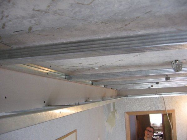

Как делать полку для подсветки, консольно висящим или закрепленным на торчащие обрезки профиля?
ГКЛ 2х слойный, думаю что это не много но так же сделает козырёк для подсветки крепче, конечно на нём никто подтягиваться не будет.
Я бы все-таки сделал привязку к верхнему профилю может ближе к стене или другой профиль КНАУФ-профиль ПН 50/40,КНАУФ-профиль ПС 50/50. Изменено пользователем an389

Да именно, как лучше и с точки зрения практичности и с точки зрения эстетики. Просто сам профиль выносной для плолки слишком много съедает места по высоте.
А в чём революционное отличие от вышеупомянутого?
Да именно, как лучше и с точки зрения практичности и с точки зрения эстетики. Просто сам профиль выносной для полки слишком много съедает места по высоте.
В том, что нижний каркас висит на профиле ПН 28х27, на мой взгляд, очень ненадёжная конструкция. В моём предложений нижний ПП 60х27 мы связываем с верхним ПП 60х27 который крепится к потолку на подвесах и еще вставлен в ПН 28х27 тем самым делаем более жесткую конструкцию.

а скелет каркаса есть? просто фотки готового не так интересны
