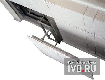

buka переходи на такие лючки (фото), куда такие громилы ставить, и посылкой такие проще отправлять :)
вот можно почитать о них http://www.techkon.ru/pages/khs.htm
