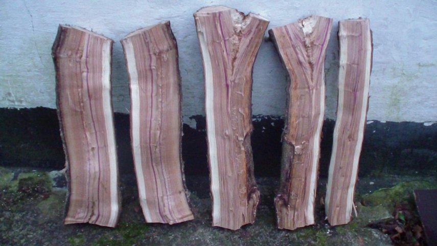

а мне очень нравится печку топить. и дрова такие красивые. попались вот из сирени, жечь не дала, где-нить в интерьер нового дома пристрою. если не видно, то у них прожилки реально сиреневые

Раскол сирени занятный! Прям полудрагоценная древесина какая-то!
