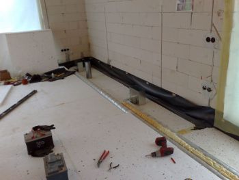

Вот занялся канальей и имею пару вопросов..1.Труба 110 стояк со второго этажа вниз ...стоит ли утапливать в стену..труба все равно будет в шкафчике ...да и стена несущая (36 см)..а если утапливать то придется обходить армопояс ,залитый в верхних кирпичах..а с другой стороны хотелось бы чтоб не было трубу видно...кто бы как сделал интересно...2.Лючек для проверки-прочистки в полу..как организовать чтоб можно было потом проверять ..сейчас просто пробка пластмассовая а потом на полу будет плитка...существуют ли какие либо напольные ревизионные лючки........
Да еще ..можно ли применять ли 75 мм трубу вместо 50 мм если это душ и ванна в одной трубе..
Ну на первый вопрос сам нашел...трубы канализационные оказывается тож удлинняются от температуры..и поэтому вмуровывать их не есть хорошо..а по остальному еще не ясно
Незабудь сапун (вентиляционный канал) подвести к верху стояка канальи, иначе срывать гидрозатворы будет. По поводу лючка... видел однажды интересное решение, под плитку в районе лючка выкладывается постель также из клея и сушат её, далее основу можно смазать силиконом, чтоб плитка не скрипела, к обратной стороне плитки на силикон же приклеена металич. пластина из расчета чтоб магнит , поднесенный к плитке мог её поднять, швы затираются вокруг этой плитки без фанатизма. При необходимости шов потом гвоздиком раскрашивается и плитка извлекается... магнитом. Если плитка гладкая, для снятия, вместо магнита с пластиной использовать можно.... автоприсоску. По поводу диаметра труб непереживай, больше лучше, меньше диаметр... слив будет медленнее, да и то если сразу с двух точек залпом... :).

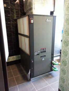

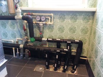

Ну вот не прошло и пары лет как подключил отопление ..проблемма в том что подключатель из соседней страны и по его заявлениям все время в делах-разъездах то Америка то Европа ..а деньги то заплачены....Отопление воздушное от теплового насоса с тремя геотермальными зондами.
С момента подключения тепловой насос молотил 2 суток без перерыва пока не нагнал установленную температуру в доме ..сейчас работает 5 мин в полчаса для поддержания..можно установить обогрев или охлаждение или вентиляцию..переключение между оборгевом и охлаждением занимает 5 мин. ...инерционность по сравнению с теплыми полами нулевая. Температура всех предметов включая пол и стены одинаковая (та что устанавливается на термостате)..воздух постоянно фильтруется ..есть возможность доп. подключить озонатор или увлажнитель..поток воздуха не большой и его не ощущаешь даже держа руку над решеткой. Вот такая система ..жрет около 3,5-4 квт.ч и за счет теплового насоса выдает 9-10 квт. тепла или 12 квт. холода.
Еще фото.Нервов потрачено на полжизни.....
Ну дык дому посчитали нужно 12 квт. тепла для обогрева( при -20) ,исходя из этого выбрали тепловой насос 9 квт. т.к. -20 у нас бывает только 2-3 дня за зиму и аппарат жрет 3,5 квт. и работает импульсами 10 мин. дует и 40 мин. отдыхает т.е. где-то 6 часов в сутки - 6х3,5=21 квт. в месяц грубо 630-650 квт. по нашим ценам около 80 евро в мес. это если нужно обогревать или охлаждать .Сейчас в 3х комнатной квартире за месяц обогрева платим 130 евро .

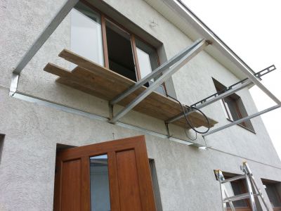

Наконец то дошли руки и до балкона . Конструкция такова - верхняя балка закреплена сверху с помощью анкеров за бетонное межэтажное перекрытие (половина балки 1,5м внутри половина снаружи ) для жесткости балка залита бетоном и арматурина засунута в месте возможного изгиба. Также место изгиба опирается на вертикальные балки ,которые в свою очередь опираются на горизонтальную ,прикрученную к стене ,в нее же опираются балки идущие наискосок. Попрыгал(осторожно) на краю балкона- даже не дрогнул балкон.Мож кому пригодится мой опыт....

Чет зациклился с балконом - на каркас хочу бросить решетку из брусков  30х50 (50 высота бруска ) с шагом 30 см , крепить к каркасу буду скобами (не хочу сверлить каркас по причине уменьшения коррозионной стойкости оного , да и залит он внутри бетоном) ,сверху декинг (пол балкона) , но ..балкон одновременно и является козырьком над дверью -защита от дождя...значит нужно какой то лист ложить в эту конструкцию...лучше конечно жесть ..если положить ее на каркас сразу ,а потом решетку то крепить нужно к каркасу (не желательно) ,да и решетка будет плавать в воде (ну почти)...а если лист ложить на решетку то проблематично крепить декинг через жесть..а если не жесть то что ...кто что может посоветовать...https://homemasters.ru/uploads/mont...43941292.jpg
